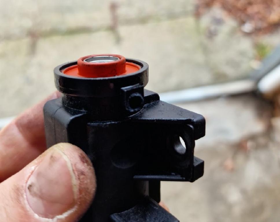

    no to sobie overboosta poczyscilem :/
Nazwa:	Clipboard01.jpg
Rozmiar:	48.0 KB
    zostaje jedynie wymiana przewodów jeszcze raz oraz wymiana map sensora, moze pomoze.
