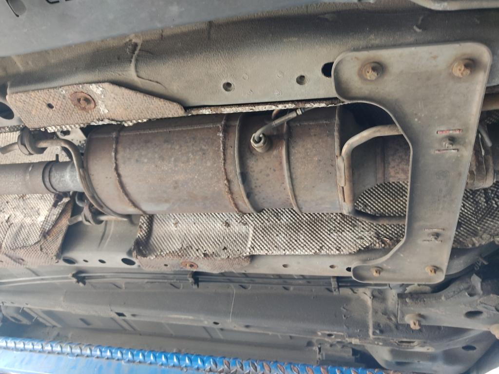

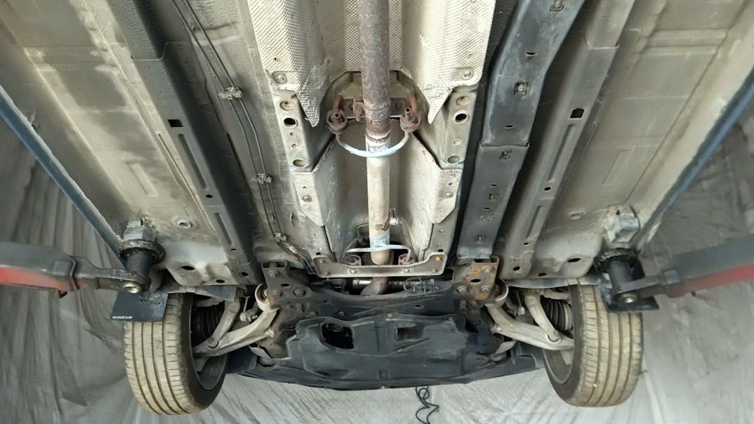

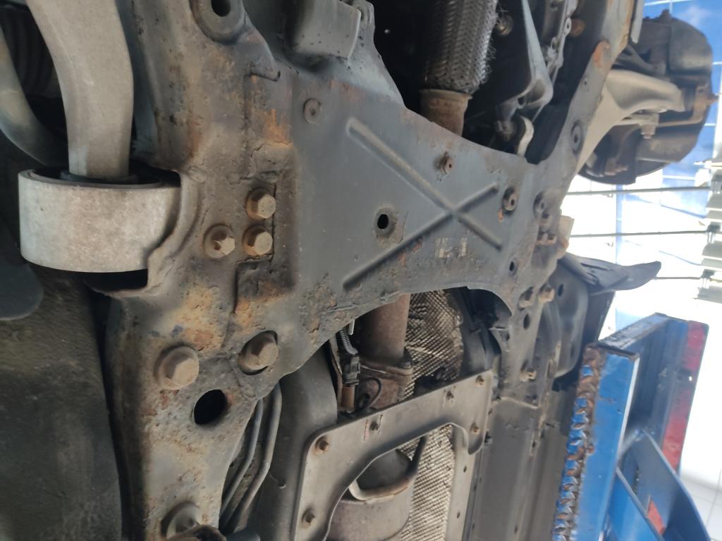

    Ogólnie Brera jest inaczej i lepiej zabezpieczona antykorozyjnie niż 159ka. Sam w tym roku robiłem konserwacje 1 raz w życiu i gość był w szoku jak zobaczył jak wygląda moje auto pod spodem a ma 17lat. Jak 159 na robotę przychodzi to już jest zgnita w połowie (progi itp). Kilka fotek przed konserwacją na których jest widoczne jeszcze fabryczne zabezpieczenie

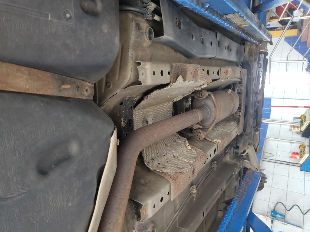

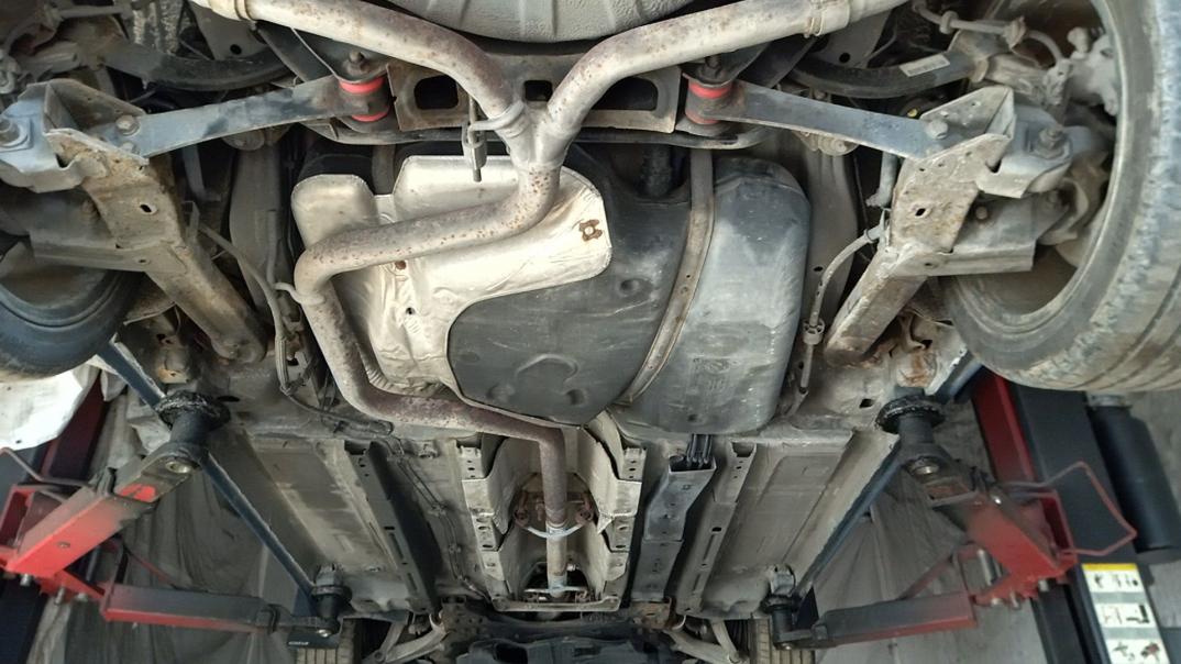

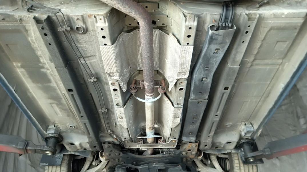

    No i spoko U mnie podobnie to wygląda.
    Zdjęcia mam akurat sprzed około roku, jak robiłem kilka rzeczy w serwisie.

    [QUOTE=Drimacus;2351926]Ogólnie Brera jest inaczej i lepiej zabezpieczona antykorozyjnie niż 159ka. Sam w tym roku robiłem konserwacje 1 raz w życiu i gość był w szoku jak zobaczył jak wygląda moje auto pod spodem a ma 17lat. Jak 159 na robotę przychodzi to już jest zgnita w połowie (progi itp). Kilka fotek przed konserwacją na których jest widoczne jeszcze fabryczne zabezpieczenie
    I takich zdjęć brakuje w ogłoszeniach. A nie sto fotek w koło auta i dwadzieścia na tylną kanapę.

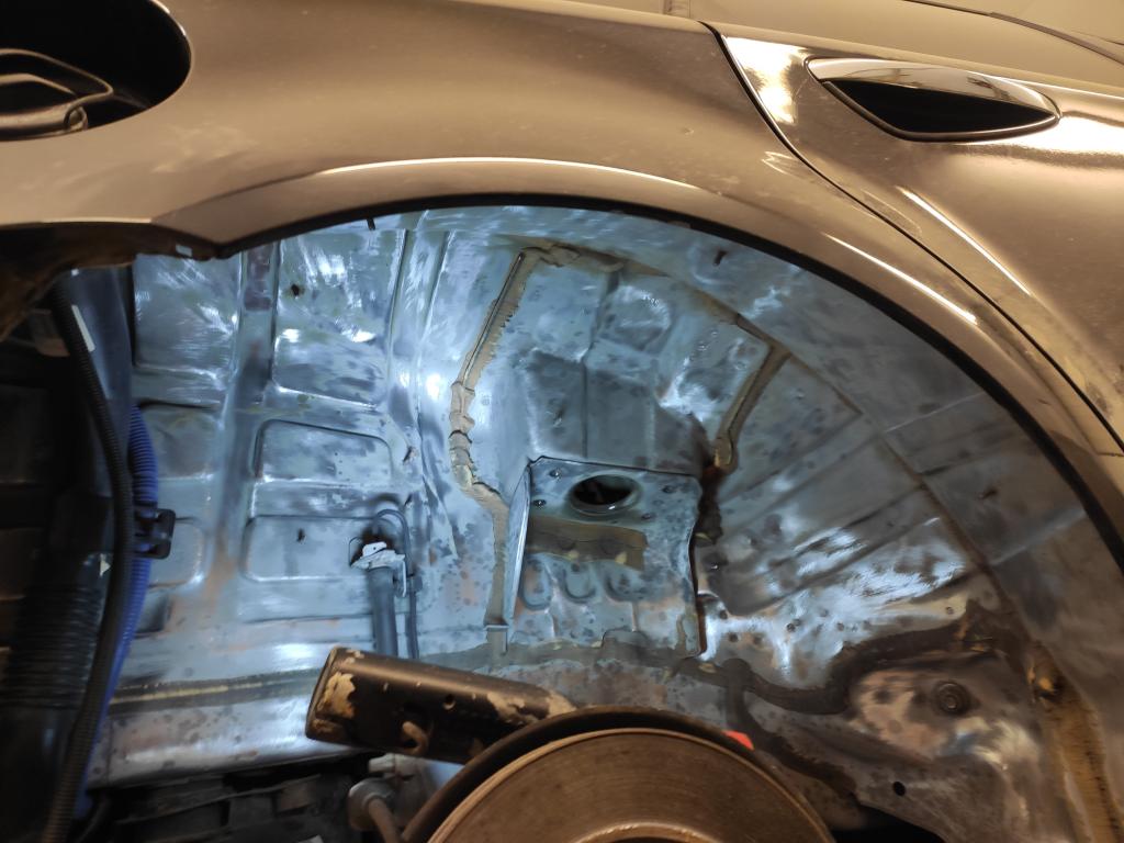

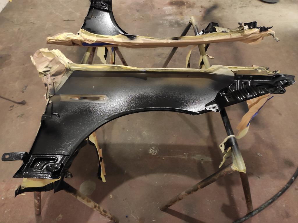

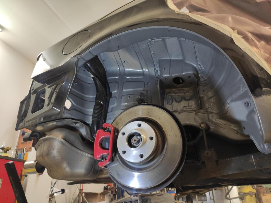

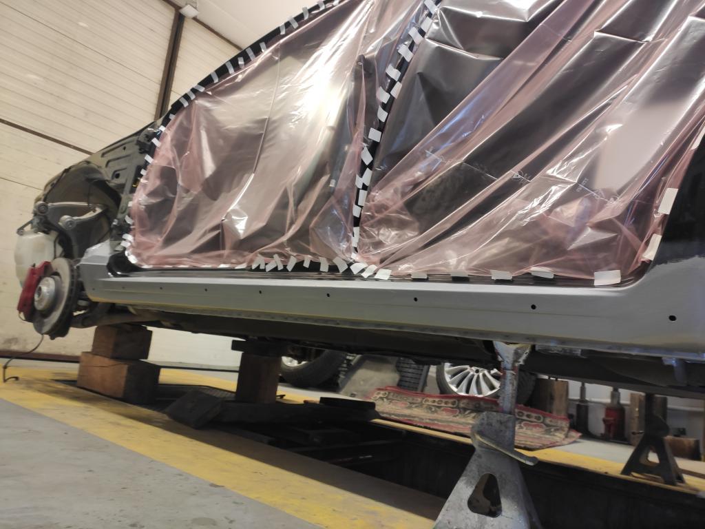

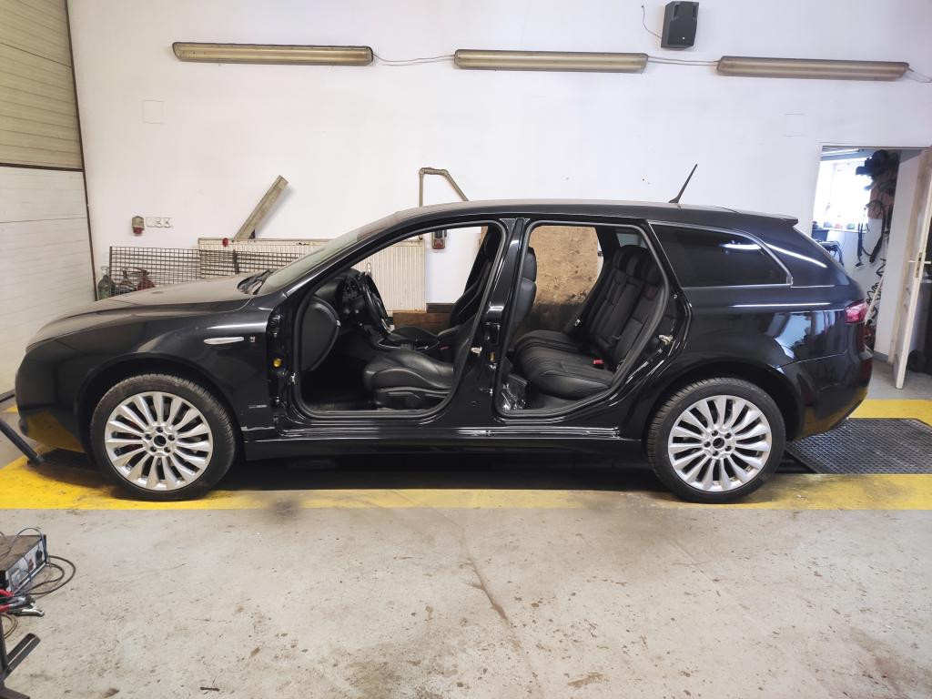

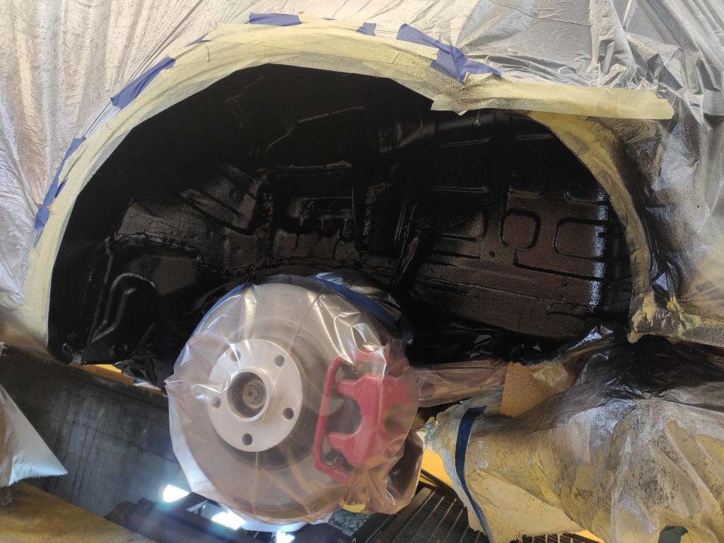

    Witam też miałem tą "przyjemność" robić konserwację w marcu , robiłem to z kumplem i jak to określił to był ostatni dzwonek chociaż nie obyło się bez jednej małej wstawki w prawej końcówce progu . Spód był na razie ok więc skupiłem się na nadkolach, progach i profilach zamkniętych. Wszystko było piaskowane więc zdjąlem całe zawieszenie błotniki drzwi , zderzaki (zderzaki przy okazji pomalowałem bo były drobne uszkodzenia) . Nakładki progowe do połowy zapełnione ziemią - masakra . Po piaskowaniu podkład epoksydowy i poliuretan Raptor , dodatkowo zrobiłem też krawędzie błotników też raportem. W profile zamknięte woski i olej pełzający zmieszany że smarem linowym na gorąco. Przy okazji pozbyłem się jeszcze wszystkich spinek do mocowania nadkoli, listew progowych i zamontowałem nitonakrętki. Kilka fotek z przebiegu prac.

ID:	288042. Na koniec wersja bez drzwi i na felgach zimowych

  10. #20
    Użytkownik Świeżak Avatar Drimacus
    10 2015
    Małopolskie
    Brera 2.4
    171
    [MENTION=88383]Tirag[/MENTION] No grubo kawał dobrej roboty, nawet przód boczne panele w środku szok Jak ściągaliście amory pod gniazdem było trochę rudej?
