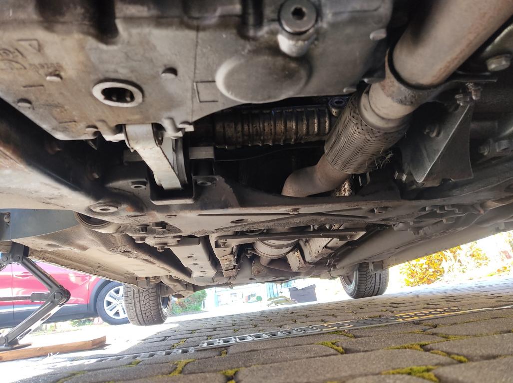

    Witam. Czy ktoś robił konserwację podwozia w 159/Brerze? Sam mam Brerę 2.4 JTDm. Moja na oko wygląda od spodu tak średnio, choć specjalistą nie jestem.
    Czy jest coś na co trzeba szczególnie zwrócić uwagę? Albo coś o czym dobrze wiedzieć, jakaś polecana technologia? Jaki jest orientacyjny koszt takiej usługi?
    Zastanawiam się nad zrobieniem w wyspecjalizowanej firmie. Czy coś polecacie na Śląsku?
    Czy Brera ma fabrycznie cynkowaną podłogę, bo widzę, że moja ma na progach taki równy baranek (jak od linijki) na całej długości na wysokość kilku centymetrów?
    Od spodu pod progami chyba było coś robione, bo nałożona jest jakaś masa? Nie wiem dokładnie co, bo nie dostałem informacji przy zakupie, a było kilku właścicieli przede mną.
    Załączam zdjęcie poglądowe jak to obecnie u mnie wygląda.

    W zasadzie to każdy olej jest antykorozyjny. 1000zł za umycie podwozia i opryskanie "specjalnym antykorozyjnym" olejem - z jednej strony dużo. Z drugiej temat na dzień roboty, więc mniej więcej się zgadza. 800zł za dniówkę i 200zł za materiały. Z wad - są miejsca w podwoziu intensywnie płukane w czasie jazdy w deszczu - i tam powłoka szybko zostanie usunięta. z zalet - olej jest rzadki, więc zabezpieczy miejsca do których masa nie dotrze. porządne zabezpieczenie 15-letniego podwozia to kwota pewnie w przedziale 5-10tys., bo najpierw trzeba całość umyć, zdemontować do gołej blachy, usunąć ogniska korozji (w takim aucie na 100% są) i dopiero zabezpieczać. Wszystko inne to spowalnianie procesu. Bo tam gdzie ruda zaczęła chrupać - to czym byś nie pokrył będzie sobie chrupać dalej - tyle że na pierwszy rzut oka nie będzie tego widać.

    Jakbym robił sam to bym oczyścił, zapodał odrdzewiacza, epoksyd i wosk na to. Ale to wersja po taniości. Sam tak robię co 3 lata. A na bogato to z piaskowaniem itd.

    Moja 159 dwa tygodnie temu była na konserwcaji u kolegi. Nie musiał robić piaskowania ale wg niego to był ostatni dzwonek aby to zrobić właśnie bez piaskowania. Zdemontował wszystko od spodu łącznie z nadkolami, umył myjką na gorącą wodę, małe ogniska rdzy wyczyścił - łącznie z "sankami" i na wszystko położył konserwację. Koszt takiegie procesu ( bez piaskowania ) to około 2 klocki, ale samochód stał u niego parę dni. Ja akurat rozliczałem się w inny sposób

    Byłem dzisiaj na oględzinach u lakiernika, który zajmuje się konserwacją podwozia. Generalnie tragedii nie ma. Buda jest OK. Korozja jest na elementach zawieszenia. Koszt z demontażem rury wydechowej, lepszy materiał do konserwacji, konserwacja profili zamkniętych to do 3 tys. zł. Czyszczenie rdzy, ręczne, mechaniczne. Bez piaskowania.
    Gość mi powiedział, że taką robotę generalnie lepiej jest zrobić po zimie, żeby wyczyścić podwozie z soli itd.

    Kolega który mi robił, to konserwacje robi tylko w lecie. W pozostałe pory roku nie robi, twierdzi, że niska temperatury nie sprzyja dobremu połączeniu konserwacji i podłoża samochodu. Zaznaczam, że ma nieogrzewany garaż i nie wiem jak to ma się to do tych, którzy to robią zawodowo.
    Zapomniałem dodać, że wstrzyknął mi "coś" do podłużnic aby były lepiej zabezpieczone przed korozją.
