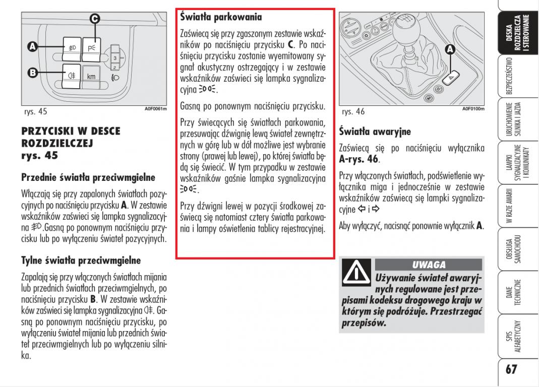

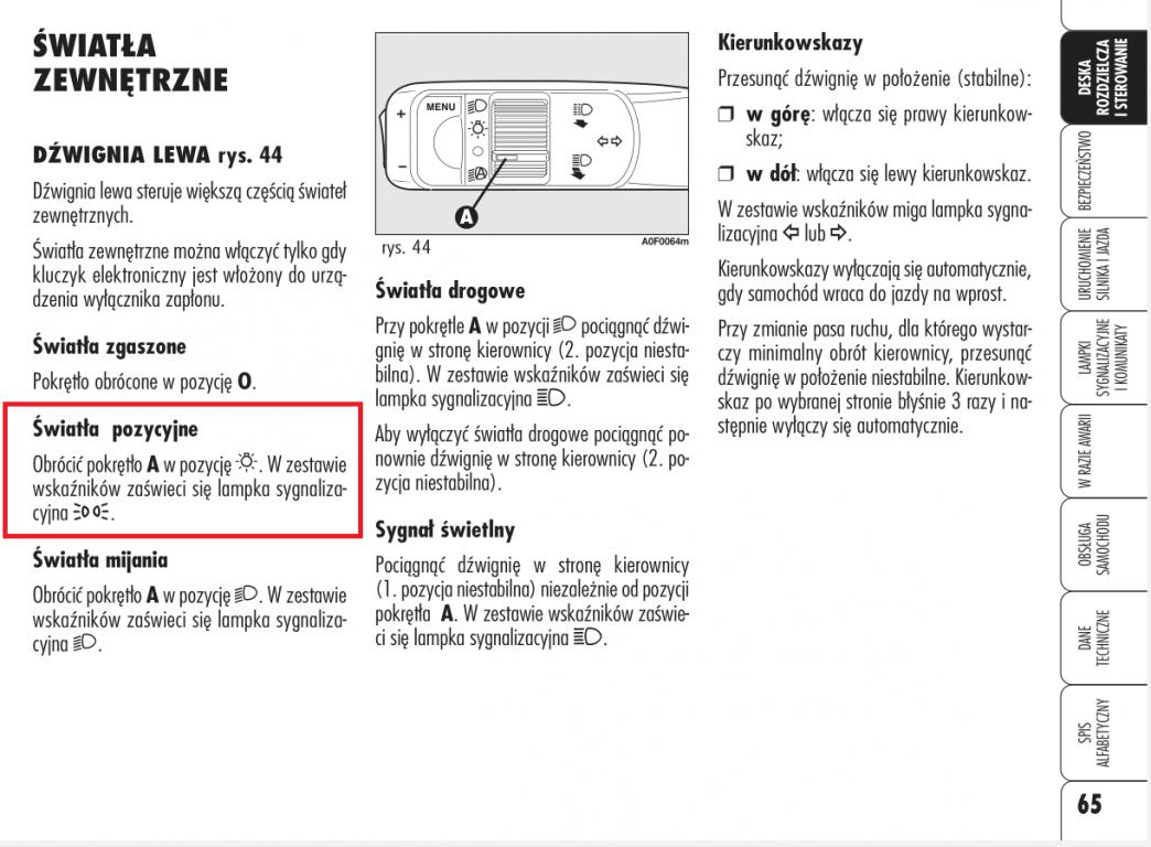

    Sam nie przeczytałeś instrukcji, a się wymądrzasz. Światłą pozycyjne załącza się na MANETCE.
    Światła parkowania w konsoli po lewej nad bezpiecznikami.
    Proszę, wklejam adekwatne strony z instrukcji obsługi żebyś mógł się douczyć. Zaznaczone w czerwonej ramce, żebyś maił łatwiej znaleźć.
    Nawet w instrukcji jak byk pisze, że przednie przeciwmgłowe wymagają zaświeconych pozycyjnych.
    Świateł parkowania sam nigdy nie używałem i szczerze powiedziawszy nie widziałem nigdy żeby ktoś zostawił zaparkowany samochód z włączonymi takimi światłami.
    Więc nie kompromituj się swoimi teoriami z zabieranym dowodem rejestracyjnym, albo diagnostą który 40 lat temu coś Ci tam powiedział, co już pewnie sam nie pamiętasz.
