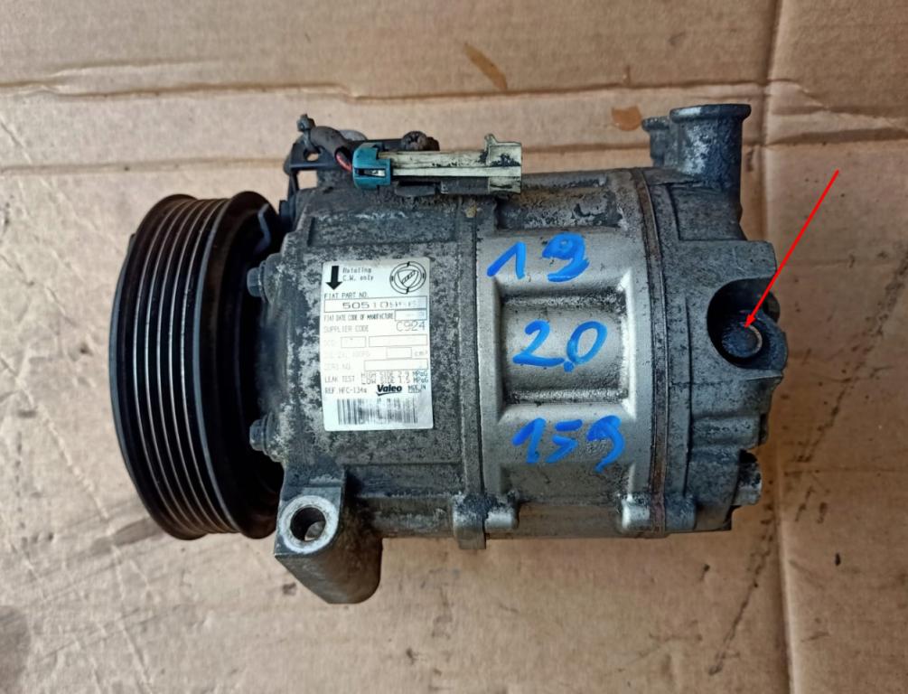

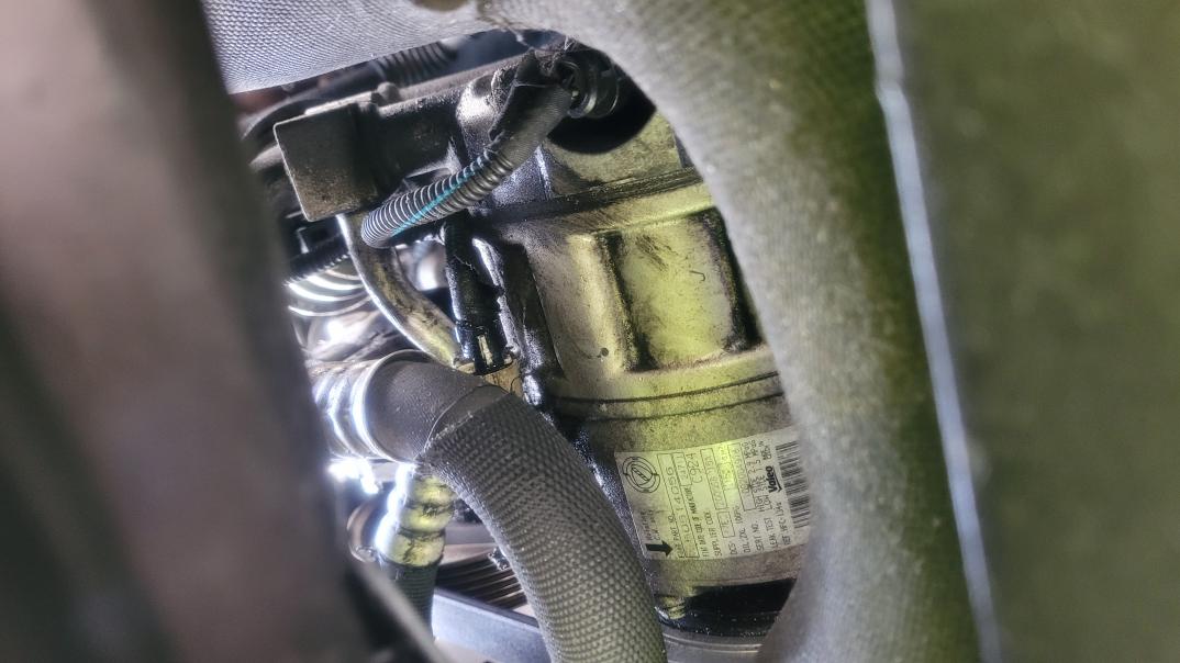

    Mam problem z wymianą kompresora klimatyzacji, na starym kompresorze mam numery OEM: 50514056

    Pytanie czy podejdzie zamiennik z numerami: 50510966

    Podobno w miejscu zaznaczonym na zdjęciu jest śruba, a w mojej sprężarce jest dodatkowy czujnik.
    Sprawdzając na incar.pl do mojego modelu auta podchodzą numery OEM: 50510966 • 60693331
    ale wolę upewnić się.

    A nie da się w miejsce tej śruby wkręcić czujnika?

    Będzie pasować tylko z tym samym numerem co masz. To jest inna sprężarka niż w 1,9. To nie jest czujnik, tu jest elektryczny zawór sterowania pracą sprężarki. Musi być taka sama sprężarka z tym samym zaworem. One lubią się przycinać i klima nie chce działać. Jakie masz objawy, że chcesz wymieniać ten kompresor?

    To trzeba wiedzieć na 100% bo to dość droga impreza. Nie wiem czy nie zacząłbym od podstawienia innego zaworu na tym kompresorze.
    https://allegro.pl/oferta/2602002-za...eo-12110822095
    U mnie był ten sam temat. Nadal jest. Klima nie chciała chłodzić. Mechanik zasugerował wymianę kompresora. Kupiłem regenerowany (miał być jak nowy). Pochodziło to dobrze jakiś może miesiąc i potem kicha. Zamierzam w końcu podmienić ten zawór bo coś mi tu się wydaje, że firma założyła używkę albo go nie wymienili. Na dniach będę go wymieniał. Zobaczymy co będzie bo panel wysterowuje wg mnie dobrze. Te sprężarki mają te zawory, które to właśnie mają kluczowy wpływ na pracę kompresora.

    Chyba zacznę od tego zaworu o którym wspomniałeś, szukałem sprężarki z moimi numerami i znalazłem za 1500.
    Tylko z dostaniem tego zaworu pod moją sprężarkę też mam problem, póki co znalazłem ofertę za 500zł

    A ten zawór z allegro co Ci linka podesłałem? Bo tam podają, że jest do DCS-17EC.
    Tak, ten zawór powinien podejść. Szukam też nowej sprężarki, ale za cholerę nie mogę znaleźć takiej z jednoznaczną informacją, że w sprężarce jest ten zawór. Niby wszystko zgadza się po numerze VIN, niby sprężarki to zamienniki dla numeru OEM: 50514056 ale zaworu nie widać.

    Te sprężarki są z zaworem ale numery OEM różnią się końcówką:
