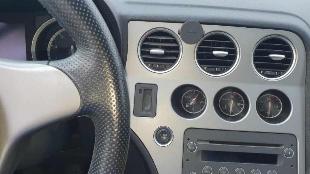

    jestem od niedawna posiadaczem Alfy 159 1.8MPI. Dziś rano chcąc otworzyć drzwi, zamki nie reagowały . Otworzyłem je awaryjnie, rozrusznik nie kręci. Rozładowany akumulator - sprawdziłem multimetrem i ma od raptem 5V(!). Co ciekawe na początku jeszce świeciły delikatnie wskaźniki, teraz natomiast cały czas jest aktywny wskaźnik poziomu paliwa - jak na załączonej ilustracji - wskazówka nie opada nawet powyciągnięciu "kluczyka" ani zamknięciu ręcznym auta.
    Czy jest to symptom jakiejś znanej usterki?

    Przy słabym Aku to raczej normalne. Wrzuć do ładowania, albo nowy Aku i zobaczysz czy problem zniknie

    Rozładowanego akumulatora. 159 kest bardzo czuła na spadki napięcia. U mnie np wariowała blokada kierownicy po naładowaniu wszystko wróciło do normy

    Dziękuję za szybkie odpowiedzi. No tak to najprawdopodobniej AKU, ale czy jest możliwe aż takie go rozładowanie bez zaistnienia zawarcia?
    Musisz kupić nowy. Ten już powiedział pa pa
    Jest taka opcja. Ogólnie akumulatory to teraz robią takie sobie
