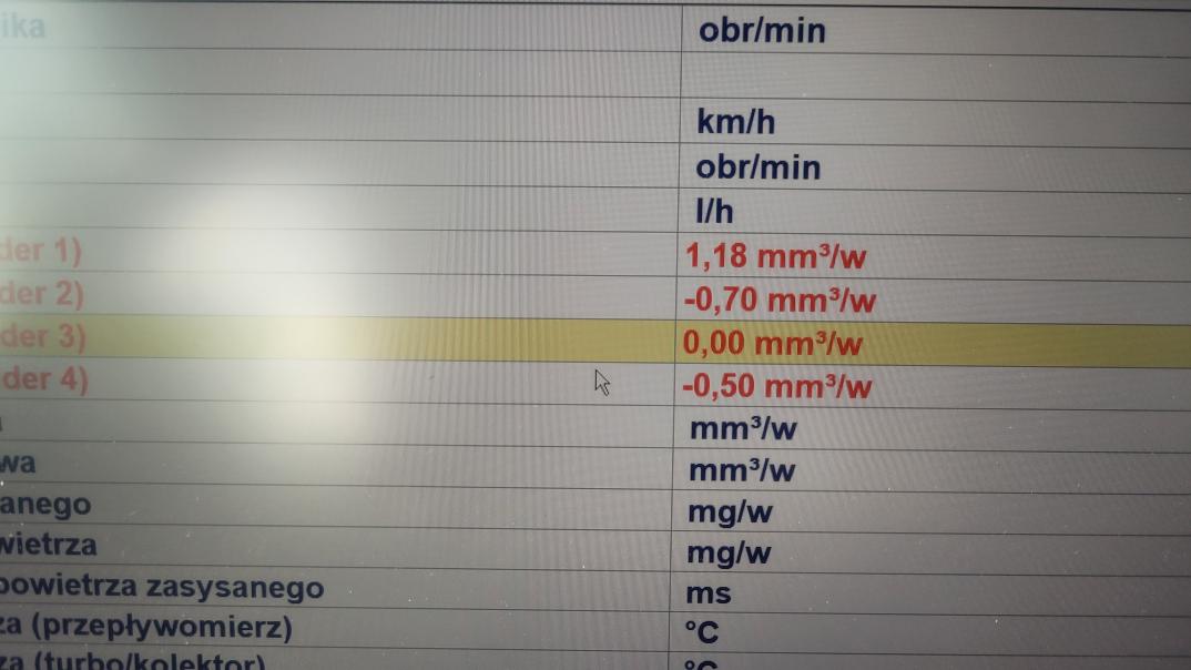

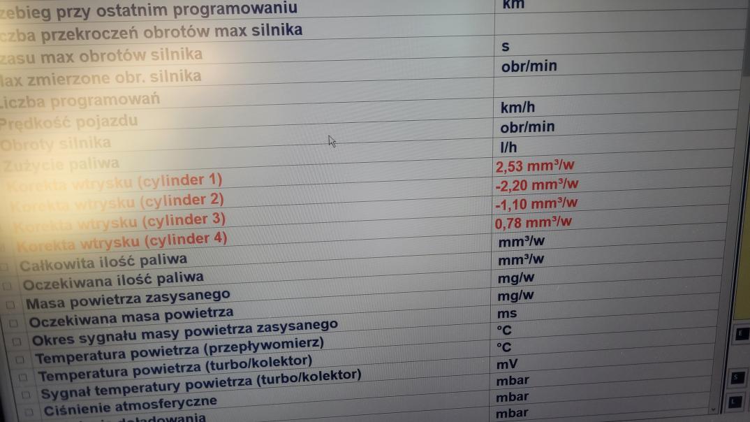

    Korekty mierzone w podobnych warunkach, na postoju, silnik rozgrzany. Wiem, że prawidłowo powinno się mierzyć podczas jazdy, ale u mnie w czasie jazdy korekty były w miarę ok, interesowały mnie tylko te mierzone na postoju.
    Korekty przed:
Nazwa:	przed1.jpg
Rozmiar:	80.4 KB

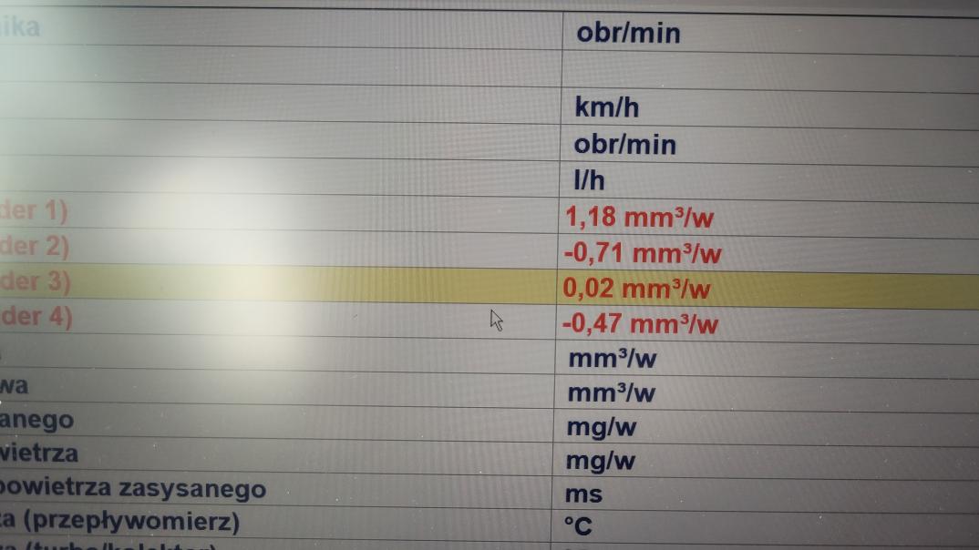

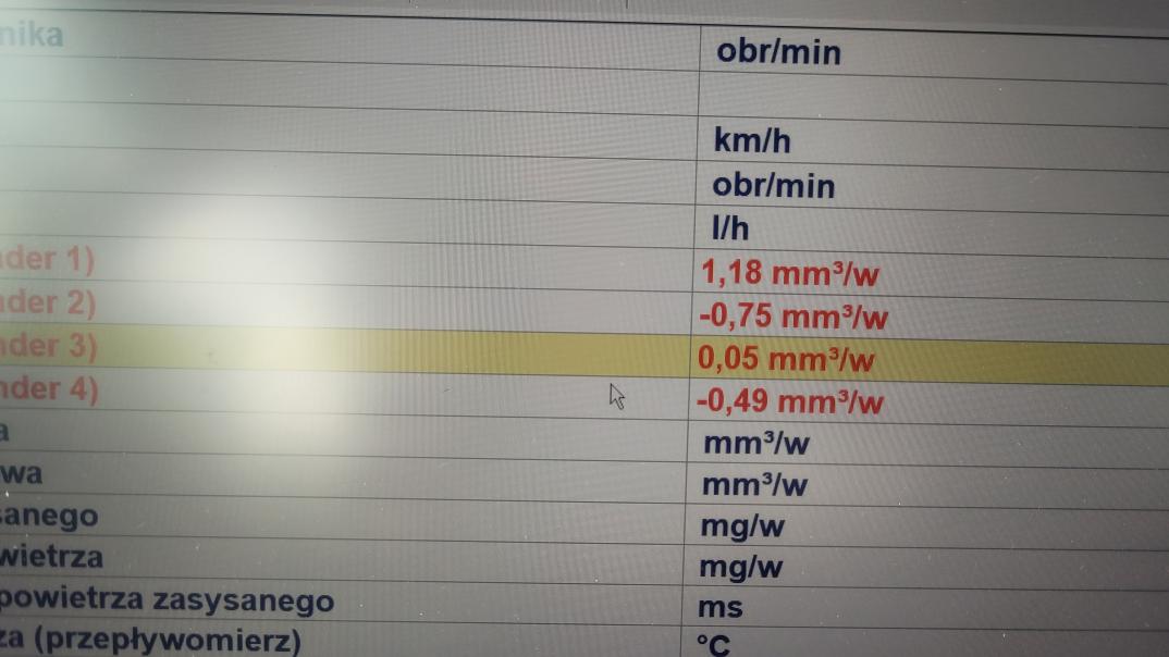

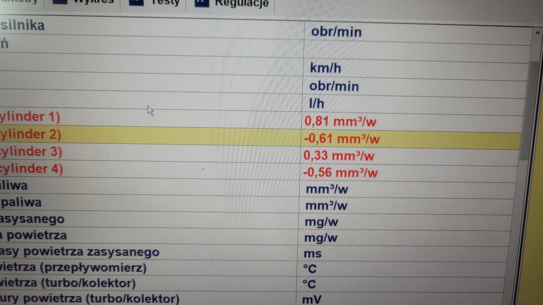

    Korekty po TEC 2000

    Zrobię trochę kilometrów i wleję do baku inny preparat + za jakiś czas powtórzę płukankę.
