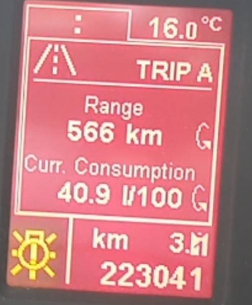

komputer mojej alfy wskazuje niebotyczne ilości aktualnego spalania przy bardzo małych prędkościach. Sam samochód jakoś nie pożera bardzo paliwa - ok 8l w cylku mieszanym (sprawdzając od tankowania do tankowania, a nie na komputerze) natomiast jak jadę nawet ok 20km/h to chwilowe spalanie oscyluje w granicach 40l/100km. Czy to normalne?

Owszem odpinałem, ale jednostki wskazuje prawidłowe, tj. 40l/100km. Ogólnie to jest tak że przy tych 20km/h pokazuje np. 15l/100km i szybko rośnie przy minimalnym naciśnięciu gazu

To jest w miarę normalne w każdym samochodzie benzynowym. Niektóre marki/modele mają ograniczenie, żeby nie straszyć kierowcy ;).
Dodatkowo każde odpalenie "na zimno" pokazuje jeszcze większą abstrakcję - taka ekologia, że pierw wali paliwa ile wlezie, żeby nagrzać silnik i katalizator.
To jest tylko matematyka. Pomijając nieistotne szczegóły... na końcu dzielisz przez prędkość chwilową - i to "zabija" wynik ;)
Przykład:
Moje TBi przy jeździe 100km/h (95km/h rzeczywiście na 17") pali 6,3-6,4 litra /h. Obrotów ma wtedy 2240 na 6tym biegu. To daje spalanie 6,3/95*100 = 6,6l/100km
Weź teraz sytuację przy jeździe 20km/h.
Na pierwszym biegu to jest u mnie 2435rpm, z obliczeń wychodzi 5,5 l/h zużycia paliwa. Co daje 5,5/20*100 = 27,5l/100km - na nagrzanym silniku, przy stałej prędkości po równej drodze, bez żadnego przyspieszania.
