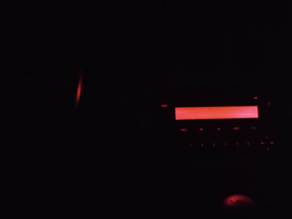

    Witam
    Mam problem z radiem w mojej Alfie 159 1.8 MPI, mianowicie od kilku dni, nawet po wyjęciu kluczyka, wyświetlacz ciągle świeci nie pokazując żadnych informacji (radio też nie działa). Wciskając przycisk do włączania radia ono normalnie się włącza. Jedyne wyjście, żeby wyłączyć to odpięcie klemy. Proszę o jakąś poradę w tym temacie. Pozdrawiam.
Nazwa:	355401611_579633004282715_6184671537978152608_n.jpg
Rozmiar:	16.8 KB

    Wyjmowales radio?
    06 2023
    Alfa Romeo 159, 1.8 MPI, 140 KM, Sedan
    3
    Zdemontowane, co sprawdzić dalej?

    Sprawdz kostkę ISO czy piny są ok

    Pytanie podstawowe to czy piny same z siebie mogły się zepsuć czy to może być wynik jakiejś wcześniej przeprowadzonej naprawy lub przeróbki niekoniecznie związanej z samym radiem.

    Dobre pytanie bo zachowanie radia jest dziwne. Ciekawe czy faktycznie coś było robione przy radiu. Czy może poprostu radyjko się kończy. Dobrze byłoby mieć na podmianę takie radio zeby sprawdzić zachowanie.

    Wygląda to tak, jakby zasilenie podświetlenie wyświetlacza, nie było odcinane, a więc powinieneś szukać problemu w samym radiu - tam, po zgaszeniu silnika powinien być prąd jedynie na podtrzymaniu pomięci i, być może, bo nie znam tego radia, na podświetleniu przycisku włączającego radio - tak jest na dwudinowym z navi z CD.

    Radio beż navi chyba nie ma tej opcji wyłączenia podświetlania ale też nie wiem na pewno tego.

    Jak to, nie ma opcji wyłączenia podświetlenia - po wyłączeniu silnika/zapłonu, podświetlenie miałoby nie gasnąć?

    Nie o to mi chodziło. W radiu z navi jest opcja wygaszenia podświetlenia podczas gdy jest włączone.
