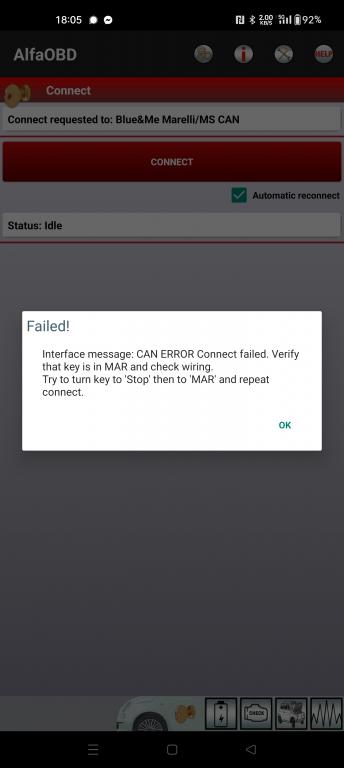

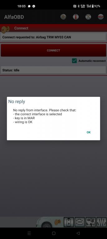

Niestety nie jestem w stanie się połączyć z samochodem. Poniżej wklejam screeny z błędami. Czy mieliście podobne problemy?
Z laptopa nie jestem w stanie w ogóle wyszukać interfejsu po BT.

W pełnej wersji ALfaOBD połączenie z interfejsem przebiega prawidłowo, jednak później nie jestem w stanie podłączyć się do żadnego modułu.
No to dziwna sytuacja. Ja mam mesa i tu nie ma problemu oczywiście. Ale mam też obd 327 kiedyś kupiłem i aplikacje alfa obd demo. I nie ma problemu z połączeniem. Tylko tak jak pisałem nie sprawdze wszystkiego ale silnik I parę innych bez problemu. Kasowanie błędów tez bez problemu. Wydaje mi się ze bez fachowca sie nie obejdzie.
