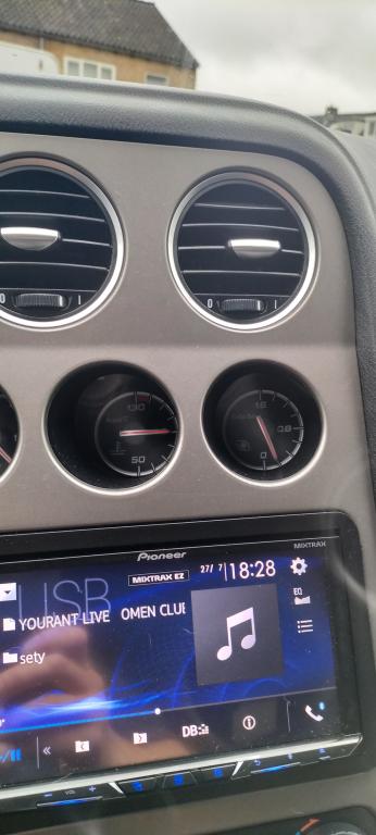

Pytanie czy jak auto stoi na postoju to czy wskazówka od turbo jest w prawidłowej pozycji?
U mnie jest na 0 na postoju
Masz do wymiany czujnik na kolektorze ssącym
Wysłane z mojego Mi Note 10 Lite przy użyciu Tapatalka
Masz na myśli mapsensor?
Tak
Moze wystarczy go przeczyścić izopropanolem zapewne jest zabity nagarem. Delikatna szczoteczka i da się to zrobic
Może tez tak byc
Panowie, a czy to wpływa jakoś na pracę silnika? Bo ogólnie wskazówka działa sprawnie moim zdaniem. Szczerze mówiąc lubię podłubać w aucie, ale tutaj nawet nie wiem gdzie zacząć szukać tego czujnika
Jak sciagniesz plastik na silniku to masz od strony ściany grodziowej w kolektorze zobaczysz na pewno wpięta jest kostka w niego
Wpływa na pracę silnika jak nie działa albo jest zasyfiony to komp ma zle odczyty
Posprawdzaj tez wężyki wszelkiego rodzaju od podcisnien. To też są ważne rzeczy.
