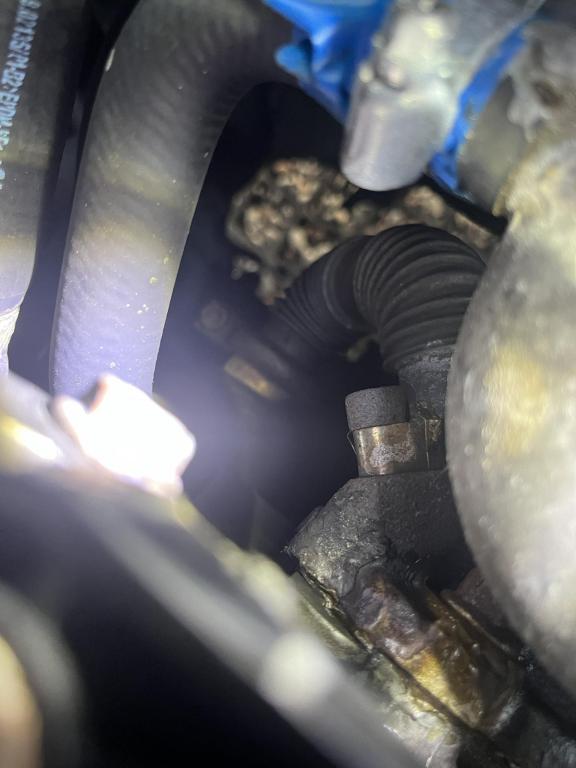

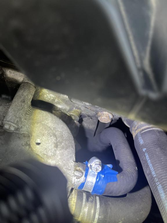

    Siemka!
    Od jakiegoś czasu zaczął mi się wydobywać straszny pisk spod maski. Moje pierwsze podejrzenie to jakiś pasek, natomiast wszystkie paski są w dobrej kondycji. Następnie po zagłębieniu się w tematy na forum doszedłem do wniosku, że być może jest to szpilka kolektora. Natomiast nie zauważyłem jakiegoś okopcenia poza jednym elementem. Z mechaniki jestem trochę zielony, więc prosiłbym o jakąś pomoc co to może być.
    Dodam, że właśnie stamtąd wydobywa się okrutny pisk i okopcenie. Jakieś rady?

    Nie są to okolice egr u?
    08 2023
    Alfa Romeo 159 sportwagon 1.9 JTDm 120km
    3
    Właśnie to jest bardziej po prawej stronie silnika patrząc od zderzaka. Egr nie jest bardziej z tyłu?
    07 2009
    signiore Giuseppe Busso
    744
    Tam już chyba było spawane tak mi się wydaje na zdjęciu, może być pęknięty kolektor wydechowy.
    08 2023
    3
    właśnie to tak wygląda jak na spawane, pewnie ktoś miał to samo i stwierdził, że lepiej zaspawać niż wymienić
    Użytkownik Fachowiec Avatar Cubus00
    02 2009
    Międzychód
    byla Alfa Romeo 156 2.0 TS 1999 jest 159 2,4
    2,586
    pospawac mozna ale trzeba pozniej go splanowac
    07 2009
    744
    I mało kto pospawa kolektor tzn pozpawa ale z reguły i tak pęka
