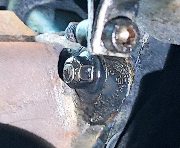

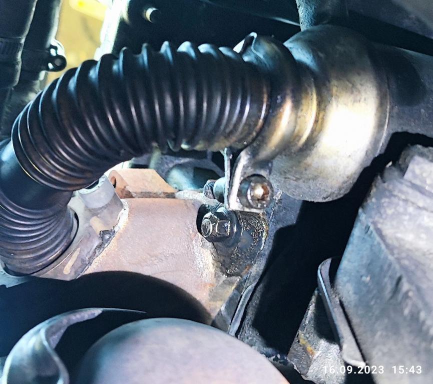

Witam orientuje się ktoś skąd na tej śrubie wisi olej? Po wytarciu pojawia się ponownie IMG_20230916_161643.jpg
To kolektor wydechowy?
Tak , przy chłodnicy EGRa
A sprawdzałeś czy turbina nie pcha oleju w wydech?
Turbina ma rok, trochę dziwne jak by padło uszczelnienie, po drugie szpilka trzyma mocno raczej nie jest zerwana i olej jest tylko w tym miejscu, pewnie trzeba rozkręcić wydech blisko kolektora żeby sprawdzić czy nie puszcza oleju?
To że turbo ma rok niczego nie dowodzi. Tym bardziej jeśli masz turbo gareta to wątpię ze masz to na częściach gareta poskładane. Więc lepiej to sprawdzić, nie zaszkodzi.
