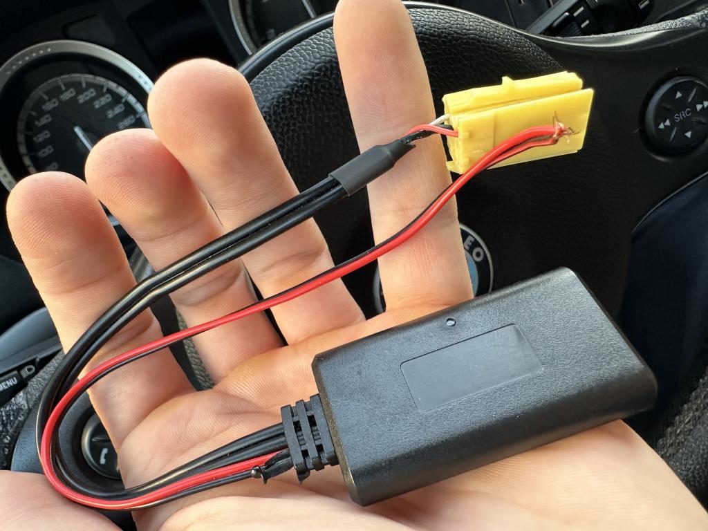

    Od całkiem niedawna jestem posiadaczem Alfy 159 2.0 z 2010 roku. Auto jest całkiem nieźle wyposażone, ma Blue & Me i oryginalne radio bez nawigacji. Jedynie, czego mi brakuje to odtwarzanie mojej muzyki z telefonu.
    Posiadam taki adapter bluetooth (w zasadzie został od poprzedniego właściciela):
Nazwa:	IMG_2491.jpg
Rozmiar:	109.0 KB

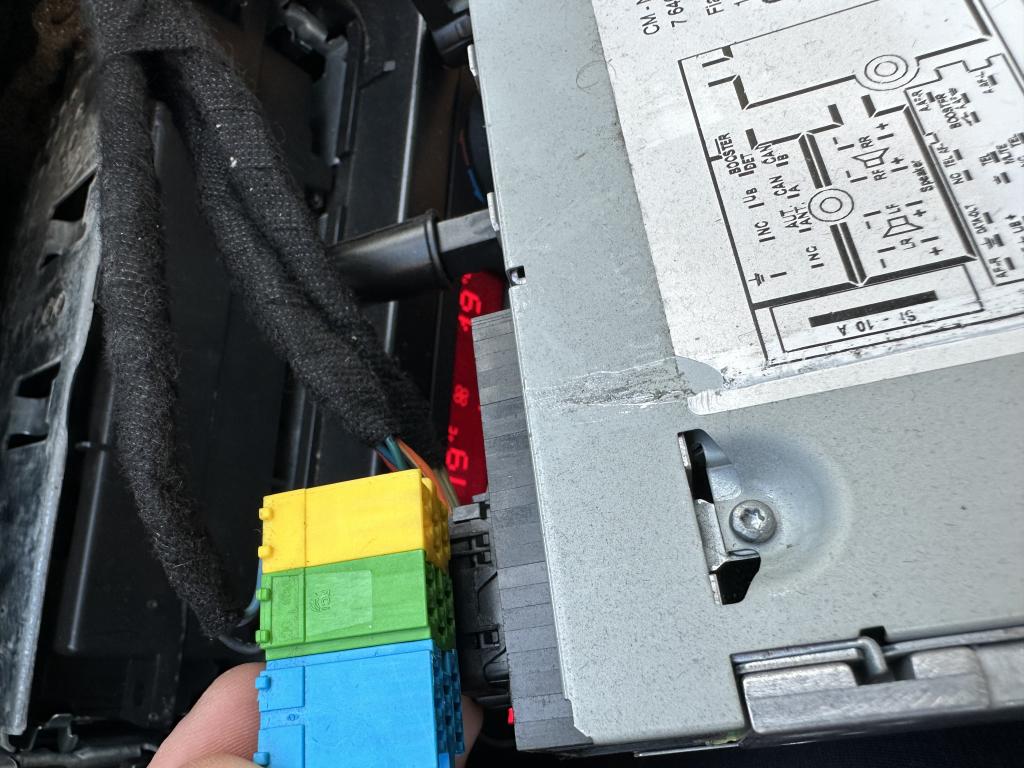

    I teraz pytanie, co robię nie tak, że moduł nie działa? Przejrzałem już kilka tematów na forum, jednak nie mam pomysłu, co robię nie tak. Podpinam żółty pin na miejsce tych trzech z tyłu radia:
Nazwa:	IMG_2490.jpg
Rozmiar:	119.4 KB
    Dodam, że po dwukrotnym wciśnięciu przycisku CD nie przeskakuje na AUX, wystarczy raz wcisnąć i pojawia się ten sam komunikat o braku źródła dźwięku.
    Z góry dziękuję za pomoc!

    Cytat Napisał mageek Zobacz post
    Cześć,
Nazwa:	IMG_2491.jpg
Rozmiar:	109.0 KB
Nazwa:	IMG_2490.jpg
Rozmiar:	119.4 KB
    Zdaje się, że do AUX jest podpięte B&M (wejście pendrive w schowku).

    Cytat Napisał MacStefi Zobacz post
    pod usb w schowku potrzebny jest pendrive starej daty powiedzmy czyli cos sprzed kilku lat wyprodukowane. u mnie taki działa. nowy kupiony nie dawno radio go nie widzi.
    Pendrive z czymś konkretnym? Chcę słuchać muzyki z YouTube, a w międzyczasie ładuję z tego wyjścia USB telefon

    01 2024
    159
    3
    No to nie o taki efekt końcowy mi chodzi
