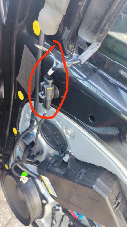

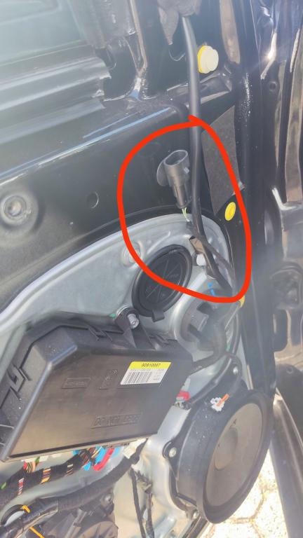

    Cześć, grzebie przy samochodzie i sciagnalem wszystkie panele z drzwi. Rzuciło mi się w oczy, że na jednych drzwiach przewód jest niepodłączony, brakuje do niego kabla. Na wszystkich pozostałych drzwiach jest on wpięty. Brakujący kabel z tego co widzę kieruję się do góry i ukryty jest pod uszczelką przy szybie bocznej. Załączam zdjęcia o który przewód mi chodzi. Wiecie od czego on jest? Mam błąd odmrażania lewego lusterka, a to akurat w drzwiach kierowcy tego brakuje. Może to o to chodzi?

    Witam podejrzewam że ta wtyczka jest do uszczelki bezpieczeństwa która jest zamontowana na krawędzi drzwi.Uszczelka chroni przed przygnieceniem palców w czasie zamykania szyby. W drzwiach kierowcy z jakiś powodów jej nie zastosowali .

    Dzięki za odpowiedź, najprawdopodobniej masz rację. Testowałem przygniatając butelkę i wszystkie szyby poza tą kierowcy opadają w dół automatycznie po wykryciu zgniecenia, więc najlogiczniejsze jest, że to właśnie od tego.
    W sumie dobrze, że nie montowali tego w tych jednych drzwiach, bo tylko kierowca może sterować swoją szybą, więc samemu sobie raczej nikt nic nie zgniecie, a w sytuacji gdyby ktoś władował ręke do środka to zawsze można próbować się chronić. Gdyby był ten system to szyba by się otworzyła całkowicie
