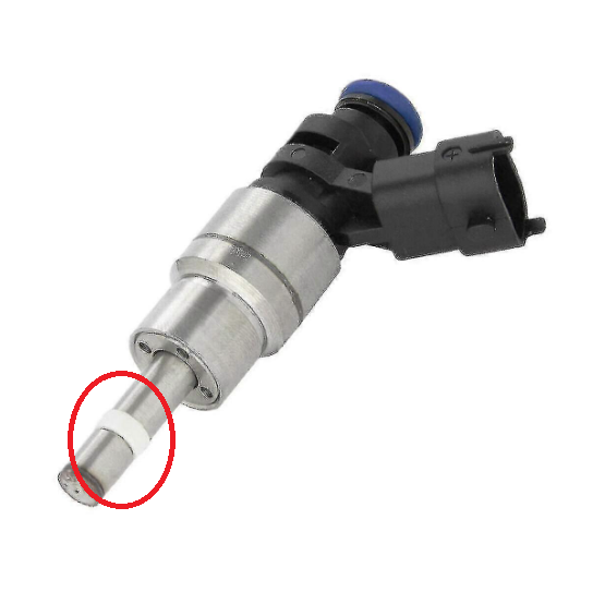

Witam, zostawiam w celach edukacyjnych:
Jeżeli chodzi o samo działanie wtryskiwaczy z ali jest bez zarzutu, problem w nich polega na tym że oring (zaznaczony na obrazku) jest z jakiegoś plastiku zamiast teflonu do tego zbyt mało wypukły przez co nie siedzi stabilnie w gnieździe (objaw polegał na tym że podczas wyższych obrotów pękał i silnik hałasował tak jakby ktoś klucz zostawił i pukał o coś metalowego).
Na szczęście same oringi są dostępne, obecnie zamontowane i przetestowane, wszystko działa poprawnie, tym sposobem wydałem na wtryski 4 sztuki 650 zł + oring 150 zł, nowe originalne już nie dostępne, jeżeli jakimś cudem komuś udałoby się kupić to w starym roku chcieli 1248 zł za jeden. Pozdrawiam.
