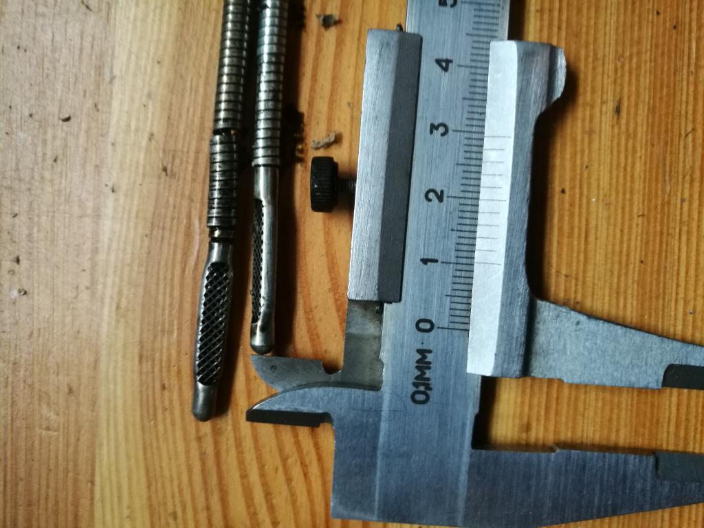

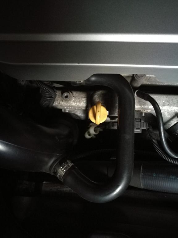

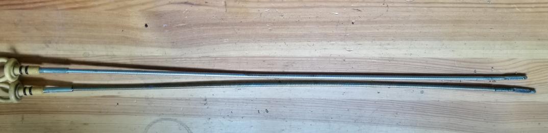

    W końcu ustaliłem przyczynę złego odczytu poziomu oleju silnikowego oraz zbyt małej ilości oleju. Wchodziło ok. 3.8l i tyle schodziło oleju, a bagnet wskazywał już maksymalny poziom, a nawet jego przekroczenie natomiast wskaźnik komputerowy wskazywał 3 kreski. Problem mnie mocno nurtował i dopiero spotkanie z kolegom na V mazowieckim zlocie alf pozwoliło mi porównać bagnety. Okazało się, że mój jest ok. 1cm dłuższy wygląda jakby był kiedyś zgięty pod koniec lub rozciągnięty widać to na zdjęciu. Zakupiłem używkę z całym stelażem i uzupełniłem poziom oleju o około 0.5l. Teraz mam poziom bliski max i wskaźnik pokazuje również max., Dobrze, że przez cały czas wcześniej poziom oleju w trakcie wszystkich wymian utrzymywałem również na max na starym za długim bagnecie realnie dawało poziom bliski połowie na dobrym bagnecie czyli ogólnie poziom nie był za niski. Mam uzasadnioną nadzieję, że poprzedni właściciel nie jeździł na minimum z tym bagnetem (bo po kupnie poziom był na jakieś 3/4). Ponadto zauważyłem, że poziom oleju poza odczekaniem na wyjętym bagnecie najlepiej jest odczytać jak go włożymy kółkiem włożonym na palec w kierunku jazdy (nie obracającym nim), jak na załączonym zdjęciu. Podsumowując wszędzie czekają pułapki i w tym wypadku jeżdżąc na poziomie bliskim minimum pewnie szybko zajechałbym turbinę itp, a przyczyny były by ciężkie do zdiagnozowanie bo powód zbyt prozaiczny i w zasadzie nikt by nie szukał problemy w zwykłym bagnecie.
