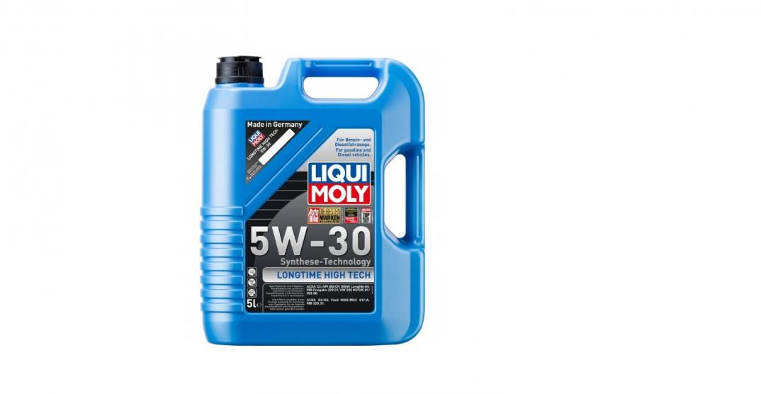

    Wymieniłem olej na Liquid Molly 5w30... iiiii zaczął mi klepać zawór hydrauliczny przy rozruchu, efekt przez około 2s.
    Silnik 2.0 JTDm i 208tyś. oryginalnego przebiegu.
    Trosze mnie to drażni no ale cóż... do następnej wymiany musi wytrzymać.

    na który Liqui Moly konkretnie ?

    Użytkownik Świeżak Avatar hakum
    04 2020
    Śląsk
    Alfa Romeo Brera
    37
    Cytat Napisał pablo. Zobacz post
    na który liqui moly konkretnie ?
    liqui moly longtime high tech 5w30 5l

    Tego akurat nigdy nie stosowałem, ale może być w sumie.
