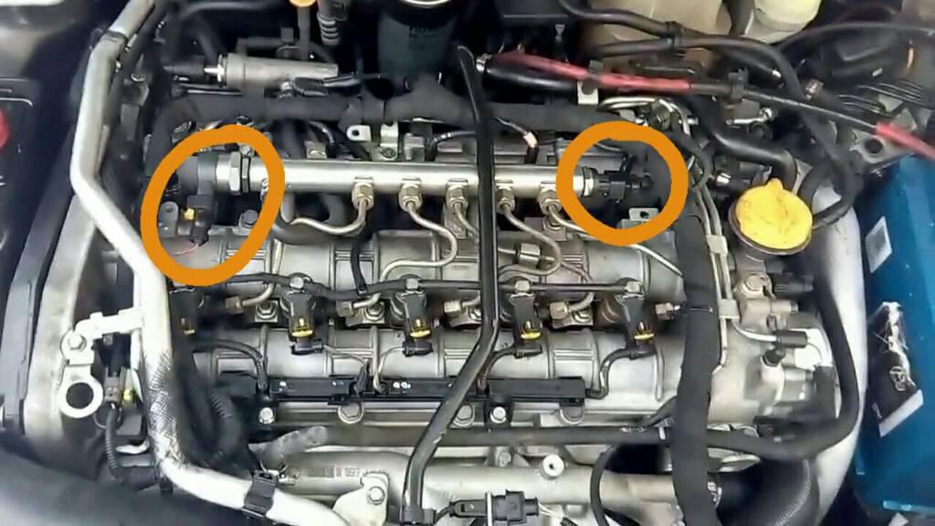

    Bede czyścił...gdzie ta wtyczka w 2.4 bo nie mogę jej zlokalizować...

    Po pracy rzucę okiem na zdjęcia 2.4 i dam znać
    Edit: nie jestem pewien po której stronie w 2.4 jest ta wtyczka, dlatego zaznaczyłem 2 możliwe miejsca na zdjęciu
