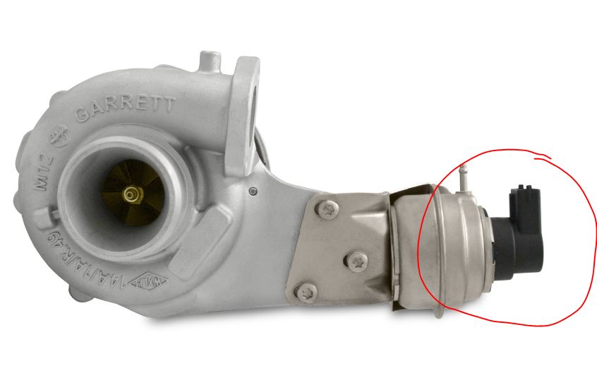

    Jesli pytasz o wtyczke sterowania turbo to jest przy "gruszce" turbiny. Przykład turbo z silnika 2.0 : Kliknij obrazek, aby uzyskać większą wersję
Nazwa:	Przechwytywanie.JPG
Rozmiar:	40.1 KB
    Na wszelki wypadek gdzie co jest: turbine zaznaczylem Ci czerwonym, przepływomierz niebieskim
Nazwa:	Przechwytywanie2.JPG
Rozmiar:	88.2 KB

    Oczywiście, że wtyczka. Już z tyloma osobami o tym rozmawiałem, że tracę rachubę i już mi się myli. Dokładnie o to mi chodziło. Dzięki!
