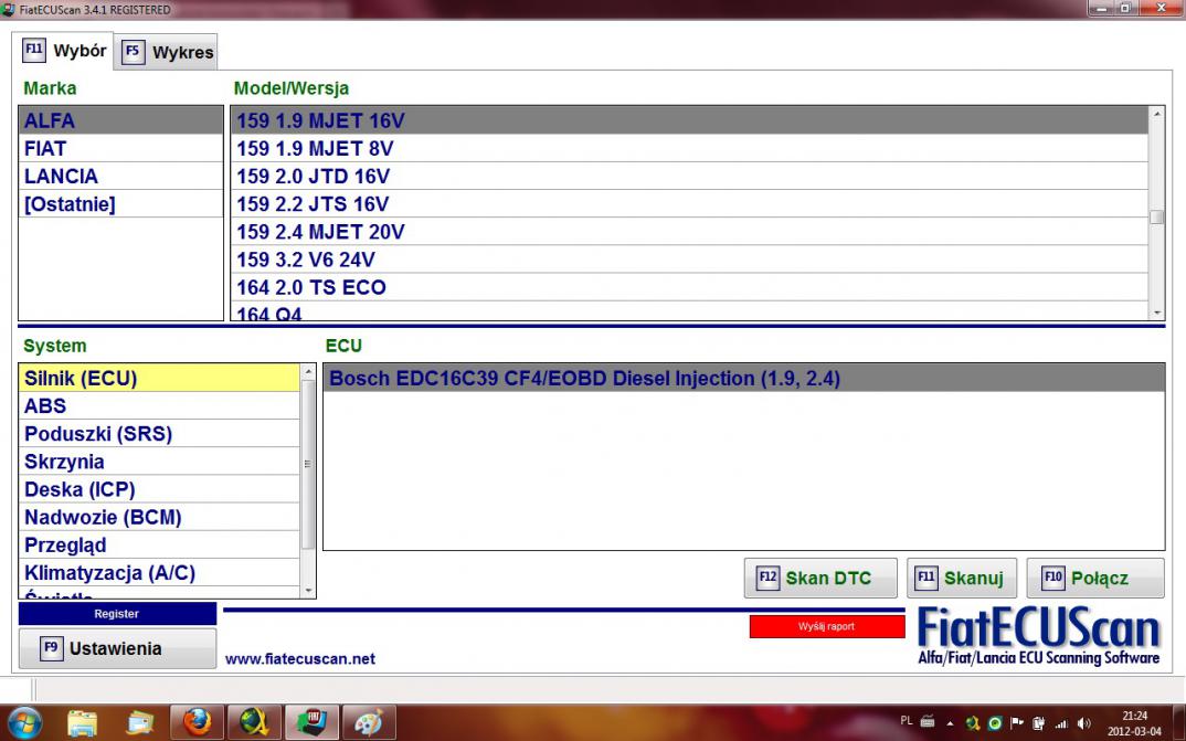

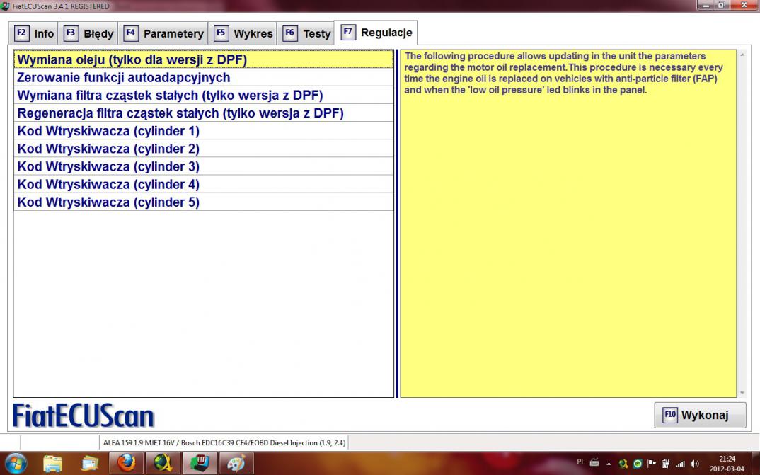

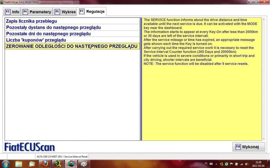

    W Fes-ie jest zakładka Przegląd-Service interval reset, połącz, później czwarta zakładka-regulacje i zerowanie odległości do następnego przeglądu.
    Dopiero później Silnik ECU i wymiana oleju(tylko dla wersji z DPF)
    Załącznik 49036Załącznik 49037Załącznik 49038Załącznik 49039
    nie mialem ostatnio czasu na zabawę z Fesem więc dopiero dzisiaj się za to wziąłem ponownie. Zrobiłem dokładnie tak jak opisałeś i w dalszym ciągu mam komunikat "wykonanie nieudane". Sprawdzałem i change engine oil wyświetla się nadal. Próbowałem kilkukrotnie, zerowałem też liczbę kuponów przebiegu i ustawiałem ją ponownie i za każdym razem to samo. Zerowanie odległości do następnego przeglądu wykonuje mi się bez problemu. Nie mogę jedynie skasować tej wymiany oleju. Ktoś ma jakiś pomysł jak to rozwiązać?
