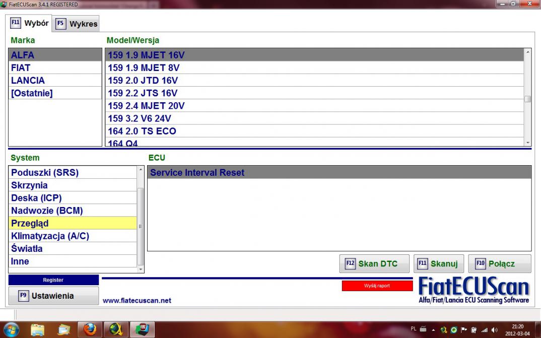

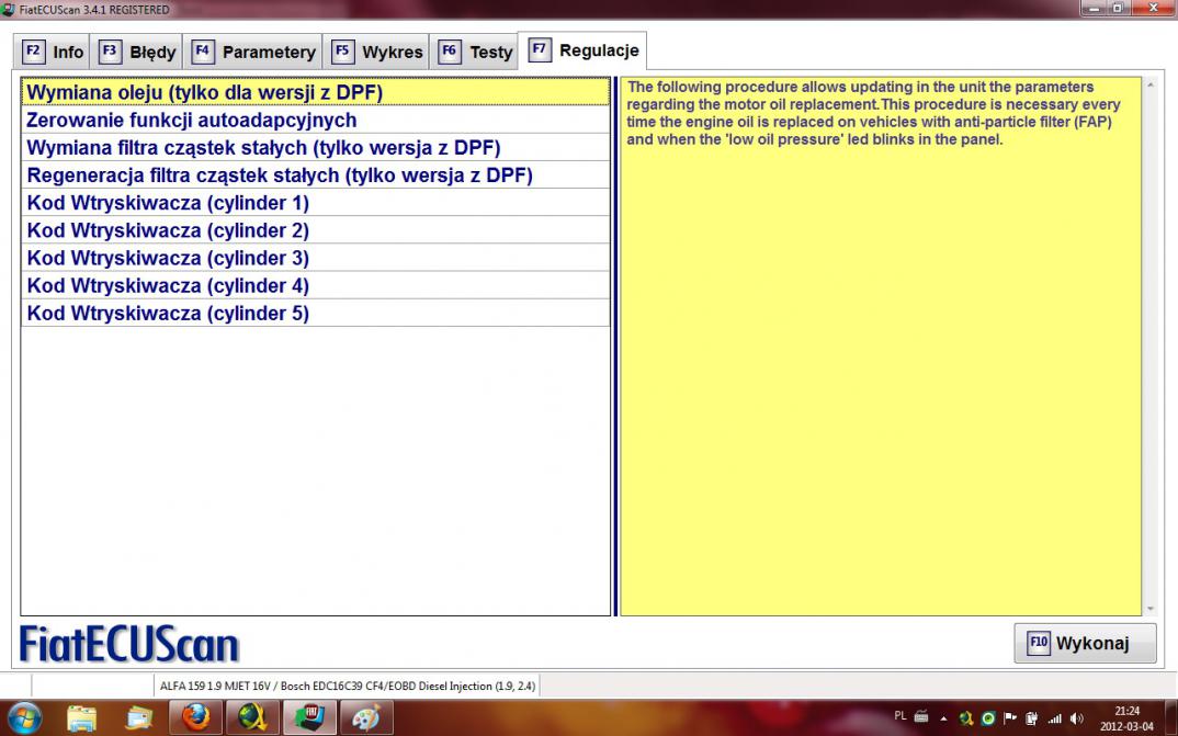

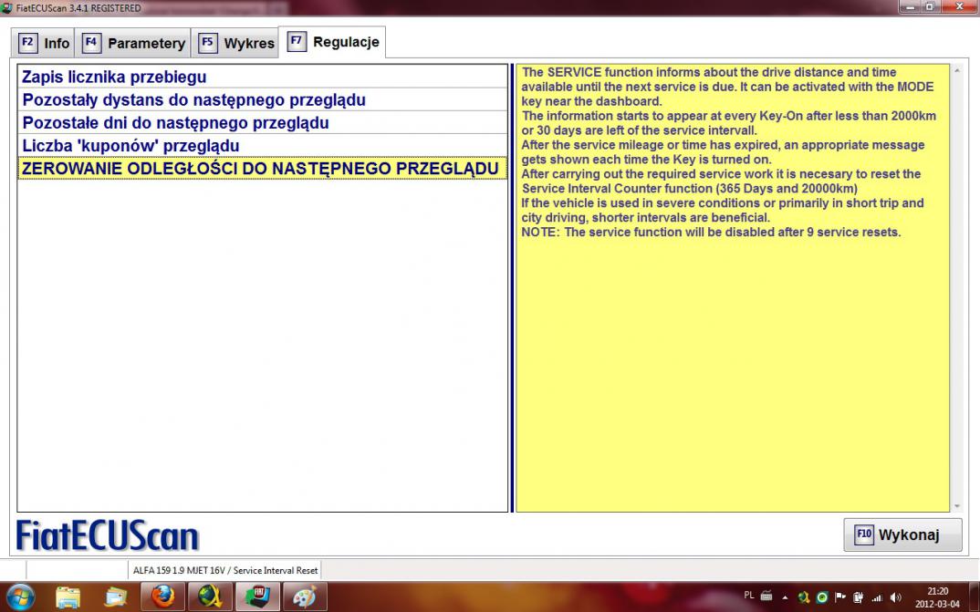

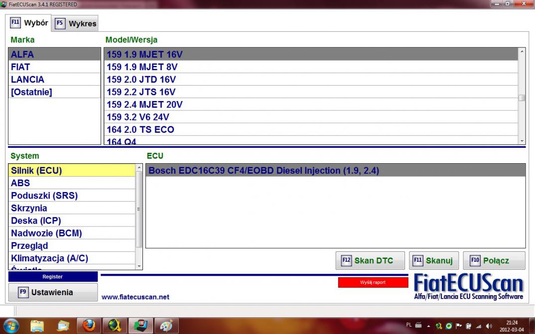

    W Fes-ie jest zakładka Przegląd-Service interval reset, połącz, później czwarta zakładka-regulacje i zerowanie odległości do następnego przeglądu.
    Dopiero później Silnik ECU i wymiana oleju(tylko dla wersji z DPF)
