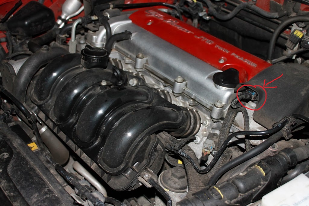

Nazwa:	IMG_2654.JPG
Rozmiar:	224.7 KB
    Czy to może być jeden z czujników zaznaczony na zdjęciu?
