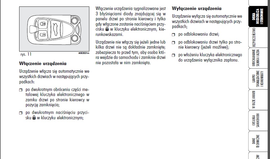

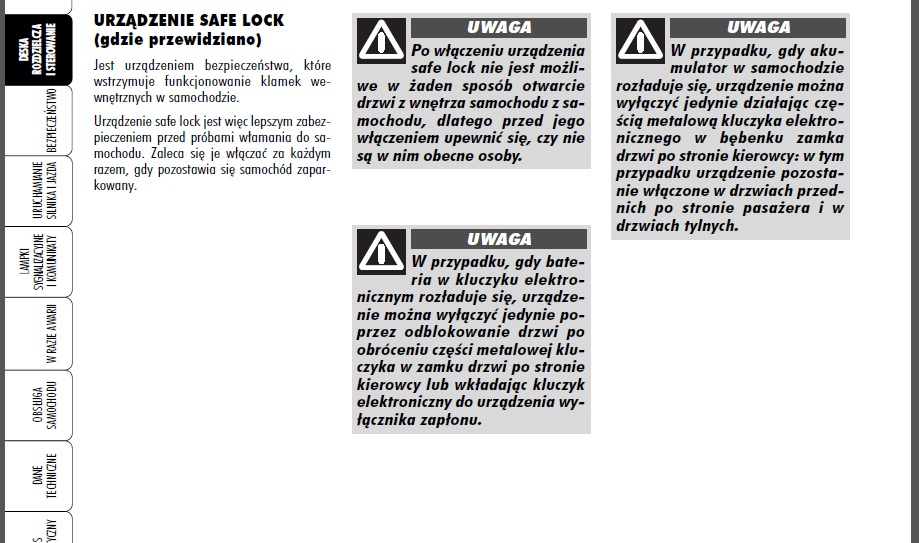

    Panowie może ktoś mi pomoże, ma wersje Distinctive, wszystkie szyby elektryczne.
    Ostatnio sprawdzałem fuckcję tzw. "Superotwarcia" i "superzamkniecia" szyb. Po wciśnięciu i przytrzymaniu przycisku otwierania na pilocie uruchamia się "superotwarcie" i wszystko ok, 4 szybki lecą w dól, ale po wciśnięciu i przytrzymaniu przycisku zamykania zamyka się tylko c.zamek a szybki pozostają otwarte. Poza tym, w przednich szybach działa mi otwierani i zamykanie "ciągłe automatyczne" a w tylnych już nie. Próbowałem robić programowanie szyb, ale nie jestem pewien czy dobrze (jakieś wskazówki mile widziane) . Nie mogę też włączyć też funkcji Safe Lock (ryglowanie drzwi).
    Szukałem w instrukcji ale nic na ten temat nie znalazłem.
    Będę wdzięczny za pomoc.
  9. #29
    Użytkownik Fachowiec
    12 2008
    Sosnowiec
    159
    2,078
    O Safe Lock znajdziesz info w instrukcji, trzeba ustawić w menu.
    O domykanych szybach, poszukaj na forum ,bo są informacje odnośnie tego.
  10. #30
    Użytkownik Romeo Avatar lukas_po
    04 2012
    Nowy Sącz - okolice
    AR 159 SW 1.9 JTDm 150KM '07 Carbonio Black
    566
    Cytat Napisał coachu Zobacz post
    Z menu można ustwić tylko funkcje automatycznego zamykania drzwi podczas jazdy i otwieranie tylko drzwi kierowcy podczas otwierania samochodu z pilota.
    O funkcji Safe Lock w instrukcji jest tylko a więc niewiele.
    Był bym wdzięczny jak by ktoś przypomniał dokładną procedurę programowania szyb.
Nazwa:	Safe Lock 1.jpg
Rozmiar:	163.4 KB
ID:	84791Kliknij obrazek, aby uzyskać większą wersję
Nazwa:	Safe Lock 2.jpg
Rozmiar:	140.0 KB
