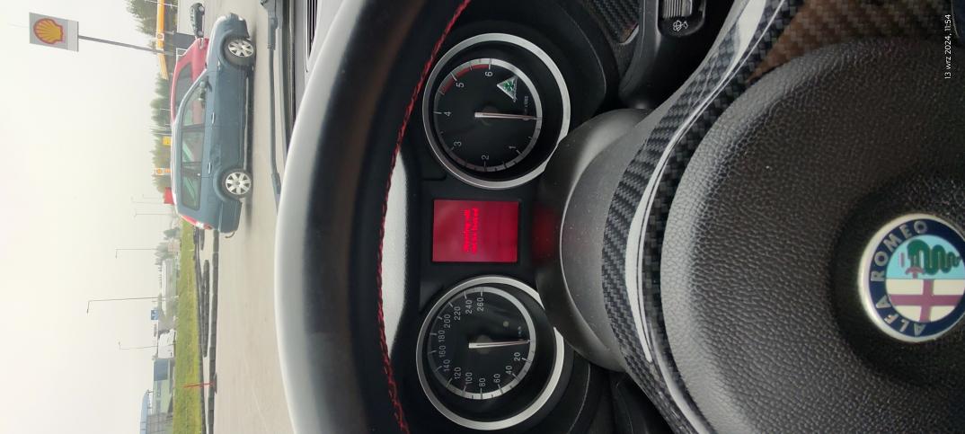

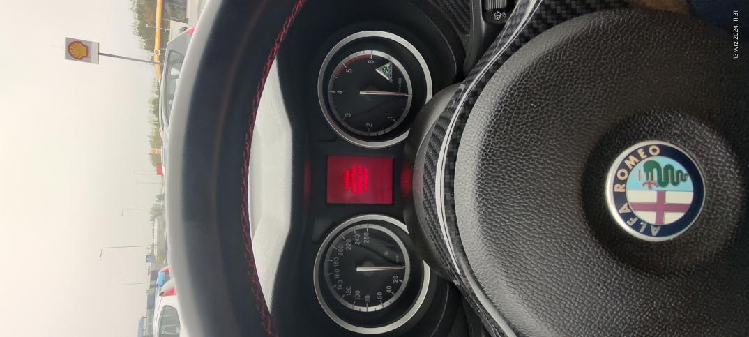

Jadę w następną środę na diagnostykę. Narazie działa z wciskaniem slotu stacyjki

Byłem dziś na diagnostyce w Aparo w Rzeszowie i niestety wyszło tylko błąd B1005. W poniedziałek wstawiam jeszcze auto do innych speców. Może coś wymyśla. Mam jeszcze kontakt do jednego elektronika z Rzeszowa Auto Tech. Jutro mam dzwonić. Pan mówił, że coś musi posprawdzac. Polecili mi go w Aparo. Tam próbowali wywołać jakieś błędy ale nic nie wyszło innego. Błąd dotyczy nie odczytania kluczyka przez slot. Nie wiem mam nadzieję, że jakoś rozwiąże ten problem bo trochę mi spędza sen z powiek. Dobrze, że wciskanie slotu pomaga bo był bym uziemiony
