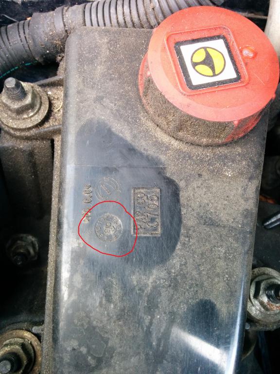

    Witam , a ja zapytam zapobiegawczo.Z racji tego że jestem od niedawna posiadaczem więc nie wiem czy nie został przypadkiem wymieniony ten zbiorniczek,czy jest możliwośc sprawdzenia tego w jakiś sposób .Może jakieś numery są na nim.

    U góry masz wybitą datę produkcji na zbiorniczku. W przywołanym powyżej temacie masz dokładnie opisane do którego miesiąca były montowane stare a od którego nowe.

    Wiem od kiedy były montowane ale to nic nie znaczy ,pytałem bo może ktoś już wymienił auto mam dwa miesiące, a poprzednik trochę inwestował .Dzięki za foto.
