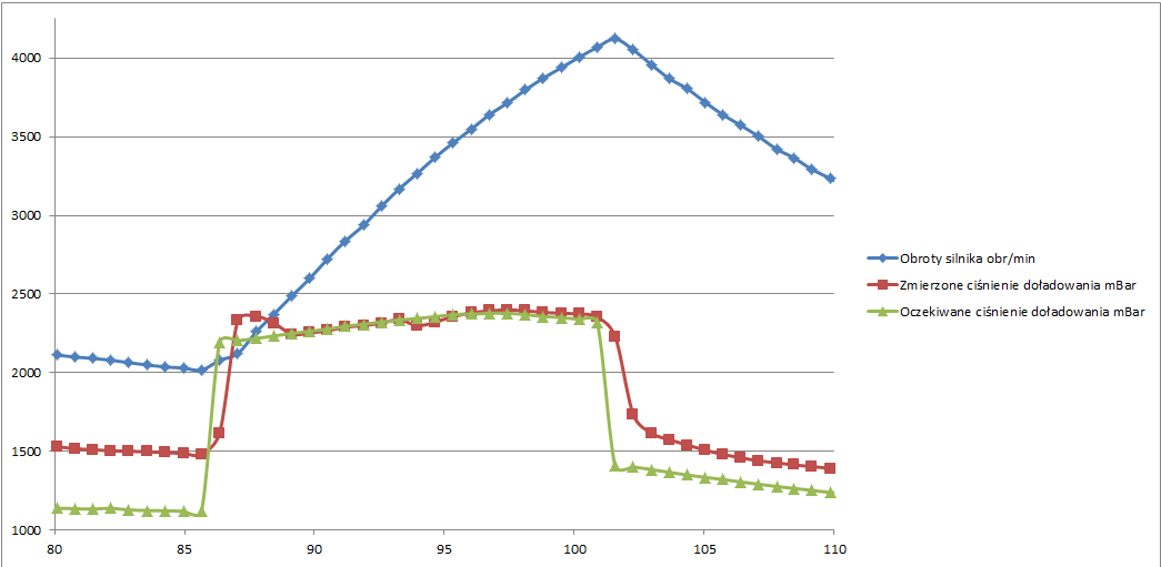

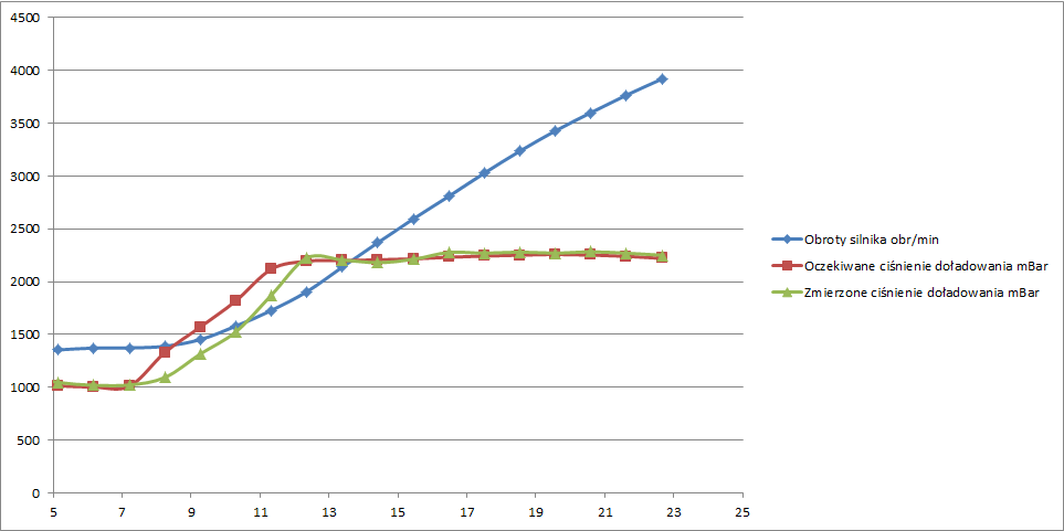

Falowanie wskaźnika doładowania będziecie mieli. Większość turbin w samochodach na rynku jest "kiepska". Po drugie nagłe przyspieszenie od niskich obrotów jeszcze bardziej wzmaga amplitudę pierwszej górki. Jedno przebicie (wahnięcie wskazówki) to nic strasznego, ważne żeby szybko się ustabilizowało. W sytuacji nie pomaga również niezbyt dobrze napisane mapy sterowania overboostem.
Dwa przykłady w załącznikach, obydwa jak najbardziej akceptowalne. Taki gładki przebieg doładowania to "biały kruk"
