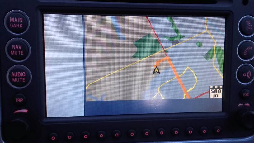

    Czy można ustawić widok mapy na całym wyświetlaczu ?

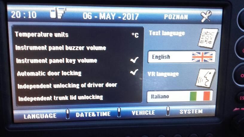

    Jak zmienić głos nawigacji na angielski ? Prosi mnie o setup cd, wkładam aktualizację 12.3 ale nic się nie dzieje... oczywiście na włączonym kluczyku

    Do zmiany języka jest potrzebna właśnie płyta setup CD. Jeśli jej nie masz, poszukaj dobrze, znajdziesz gdzieś w internetach, u kogoś tutaj z forum na chomiku jest. Aktualizacja 12.3 to zupełnie coś innego i jeśli już ja zrobiłeś to płyta z aktualizacja nie będzie Ci do niczego już potrzebna.
    Widoku na cały ekran nie można zmienić. W momencie gdy nawiguje w pustym polu są strzałki i metry, kiedy nie nawiguje jest pusta przestrzeń. Taki urok.
