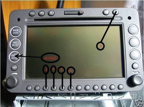

    Witam wszystkich,
    Od niedawna zostałem posiadaczem AR 159, miałem problem z radiem, wołało master code. Chciałem być cool i nagrałem aktualke na płytę, wsadziłem do radia, nie zdążyłem żadnego kodu wpisać i flasher się uruchomił. Radio raz zgasło po czym się uruchomiło i zaraz zgasło znowu i koniec Uruchamiam drugi raz i za każdym razem ten sam motyw.No i płyta nie da się wyciągnąć...... Stad moje pytanie, czy da się to jeszcze odkręcić i czy zaraz po odpaleniu wpisać ten kod > 3-4-5-6-9 i jeszcze moje pytanie czy guziki od lewej odpowiadają tym cyferkom 1 guzik to jeden, drugi to 2 itp????
    Z góry dziękuje za odpowiedz
    PS. Wiem ze parę postów wcześniej ktoś pisał, ze miał tak samo. Pisałem do tego kolegi PW, ale ostatnie logowanie miał w marcu, wiec nie spodziewam się, ze w najbliższym czasie mi odpowie
  6. #536
    03 2018
    574
Nazwa:	IMG_1183.JPG
Rozmiar:	59.6 KB
    Próbuj wklepywać jak się uruchamia
  7. #537
    06 2018
    Alfa Romeo 159 1,9 JTDm, 110 kw
    3
    Dziękuje za odpowiedz. Czyli na chłopski rozum zaczynać od "audio" i później sekwencja cyferek?
    Jutro spróbuje, bo dziś po meczu naszych orłów jakoś już nie mam ochoty iść do garażu
  8. #538
    03 2018
    574
    Leć tylko cyframi
  9. #539
    06 2018
    3
    Wszystko działa, Dziękuje dobry człowieku
    I master code też zniknął bez śladu, o co głownie mi chodziło
