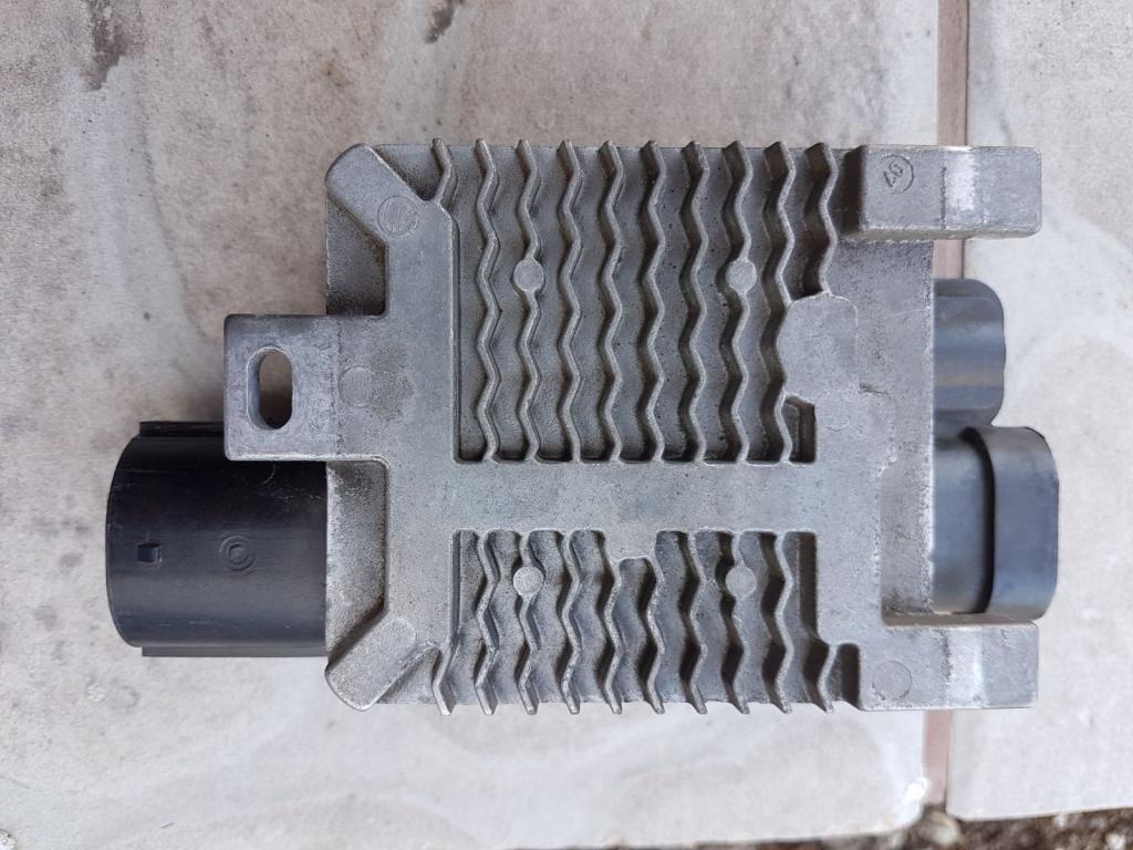

    Witam,
    Podobnie w mojej 159 2.0 jtdm 2010r, wyskoczył błąd P0480 przy pierwszym włączeniu klimatyzacji w tym roku. Błąd silnika, silnik wchodzi w tryb serwisowy, brakuje mu mocy. Po skasowaniu błędu wróciła moc. Ale jak się przegrzał znów błąd i brak mocy. Wentylator o którym pisaliście podpięty został pod aku i działa, włączenie wentylatora z poziomu kompa niestety nic nie rusz. Bezpieczniki wszystkie całe nie przepalone. Przewody w okolicach opornika wentylatora też są ok.
    Alfe podłączyłam pod kompa, błąd "P0480- Cooling fans control 1. Cooling fan 1 control circuit. The reason for this fault is that ECU has received very low signal from the sensor. The fault in not detected now, but it is stored in memory. Clear fault codes, and observe for future apperance of the same fault. Dashboard light was activated for this fault. "
    Po skasowaniu błędu, na zimnym silniku Bella prowadzi się ok, ale jak już przygrzeje słoneczko lub włączę klimę to brak jej mocy i błąd.
    Wykręciłam z Belli opornik wentylatora chłodnicy, czy ktoś wie jak mogę sprawdzić czy jest sprawny?Kliknij obrazek, aby uzyskać większą wersję
Nazwa:	IMG-20170603-WA0010.jpg
Rozmiar:	106.6 KB
ID:	229677? Nie chce w ciemno zamawiać, na allegro widzę że z forda, volvo spasuje za 150 zł

    W odpowiedzi na wcześniejsze komentarze:
    -rezystor 1 biegu wentylatora /pomiar jego oporności/ => multimetr pokazywał 0,3-0,4 Ohma, zamiana wtyczek i wymiana na inny od kolegi też nic nie dał.
    -przekaźnik 1 biegu wentylatora => przekaźnik milczy, podmiana z innymi "obok" nie pomogła
    -połączenie przewodu masy z chłodnicą => jeszcze to zobaczę...
    -test wentylatora programem FES => niby jest wykonany, ale przekaźnik nawet nie "cyka"
    Gdzie ewentualnie jeszcze coś szukać? Jak wyciągam przekaźnik to nic się nie zmienia - podobny zabieg zrobiłem u kolegi (tzn wyciągnąłem przekaźnik) i wyrzucił ten sam błąd P0480.
    Wina instalacji, kabel przetarty?

    Cytat Napisał Airen Zobacz post
    Co ciekawe, po odpięciu, wyciągnięciu modułu i ponownym włożeniu (starego), błąd zniknął i przestał się pojawiać.
    Spróbujcie od czyszczenia wtyczek. Kilka błędów mi się pojawiało i zawsze pomagało czyszczenie wtyczek środkiem do czyszczenia połączeń elektrycznych (połączenia śniedzieją). Czyszczenie jest tanie i na pewno nie zaszkodzi.
