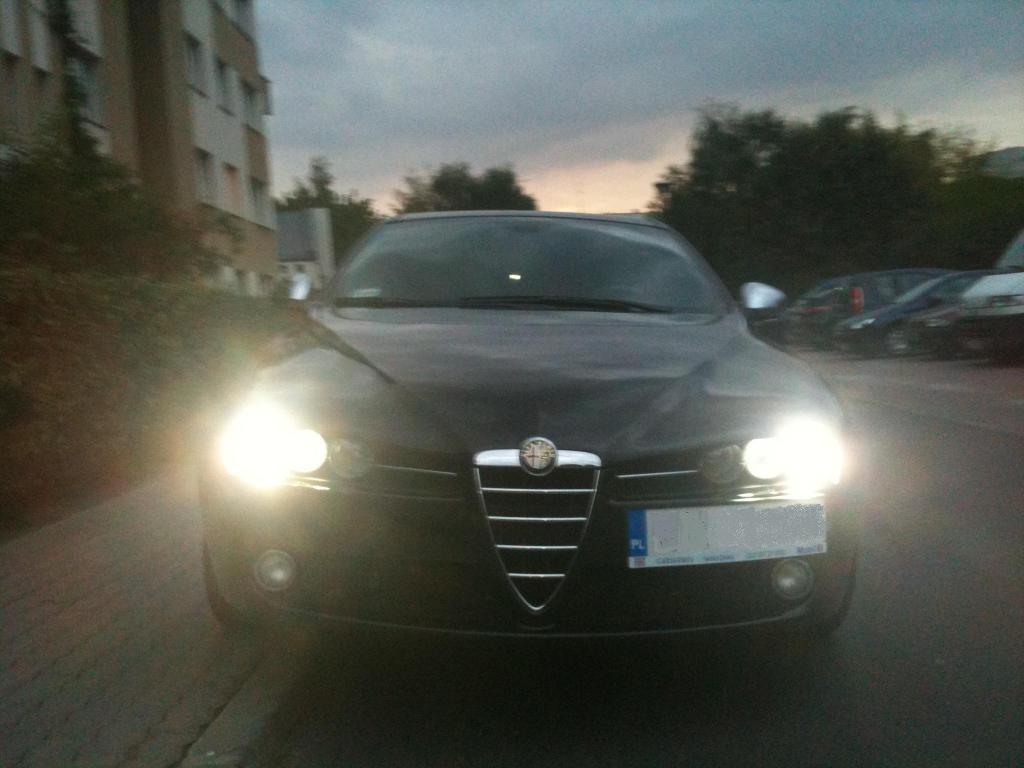

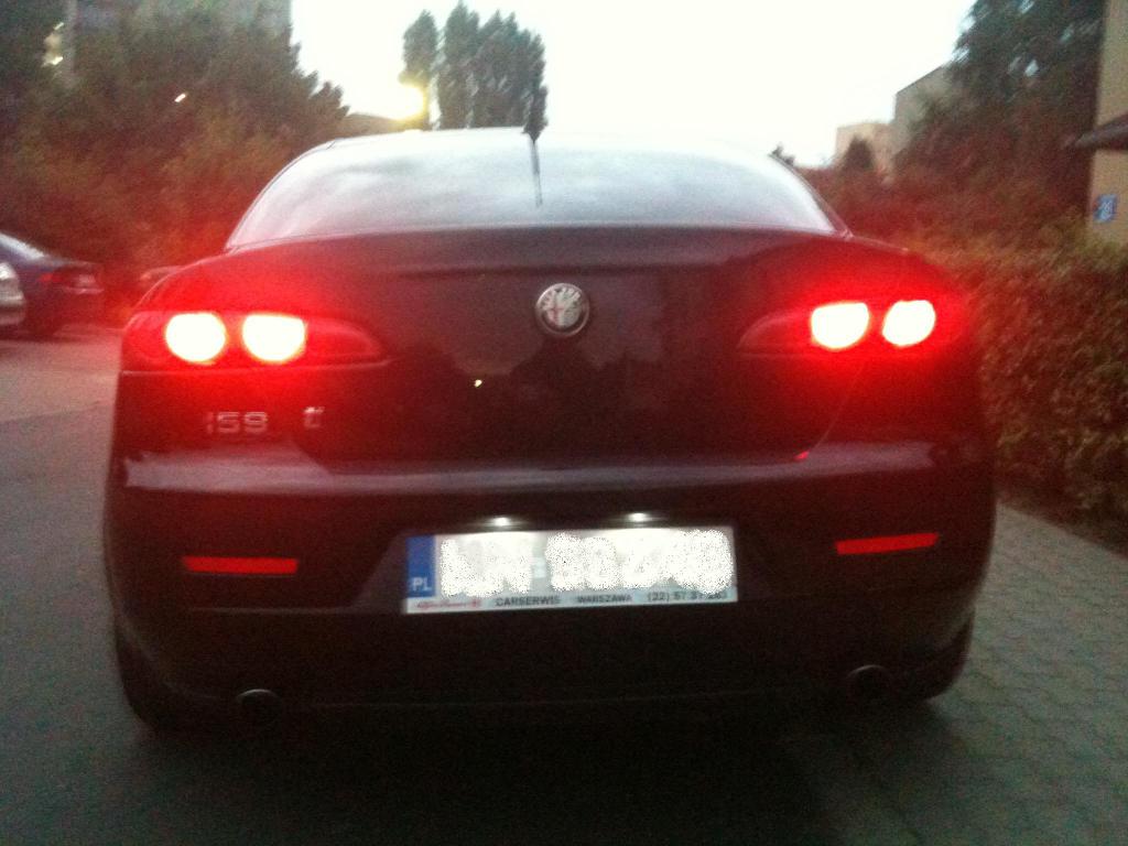

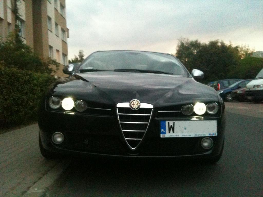

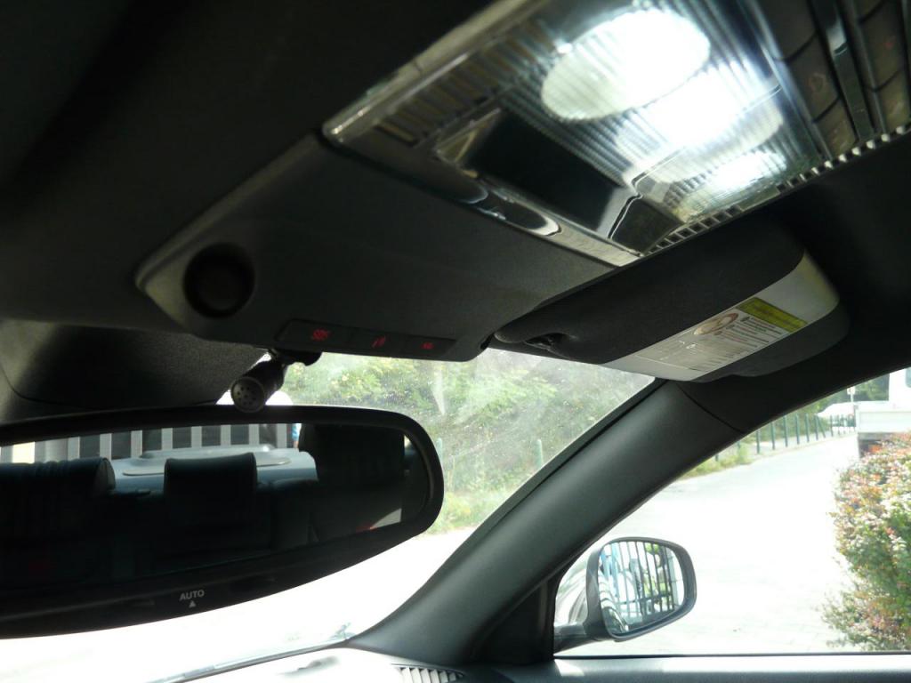

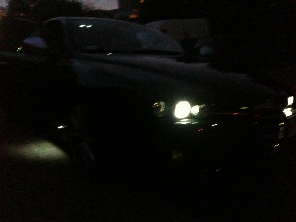

    Ledy sie spisuja jako pozycje i jako oswietlenie tablicy rej - daja wtedy lepsze jasniejsze swiatlo. Mnie to zolte oswietlenie wnetrza też nijak nie pasowalo. Kierunki to chyba troche sztuka dla sztuki ale zapodaj foty jak zamontujesz, ciekaw jestem czy jest jakas roznica.
    Najlepiej na pozycje wziasc takie z conajmniej kilkoma diodami i zeby byla choc jedna swiecaca na wprost - choc te ledowe z diodami na wprost maja tendencje do rozklejania sie w efekcie czego czesc swiatla zostaje w kloszu reflektora - wiec im mniej doklejone na takiej zarowce z gory tym lepiej.
    Nie mozna tez kupic za duzej i za dlugiej (np 9 ledow / zarowka) bo wtedy nie wlozycie jej do reflektora (optymalnie jest 4, 5, 8)
    Generalnie u siebie wymienilem cale oswietlenie w aucie na Ledy (pozycje, tablica rej, schowek, bagaznik, w srodku i pod drzwiami).
    Jest jasniej i fajnie to wyglada wieczorem i w nocy.
    Niestety nie kazde sa dobre nawet te dzialajace niby z can bus. Testowalem kilka sztuk i tylko kilka na kilkadziesiat nie dawala bledu. Najlepiej podjechac do kogos kto to sprzedaje i potestowac / przymierzyc niz kupowac w ciemno.
    (Raz kupilem dwie i po 2 miesiacach zaczal sie pojawiac blad - padl opornik made in china).
    Przykladowe zdjecia jak to wyglada w zalaczeniu (sorry za jakość - robione komórką)
