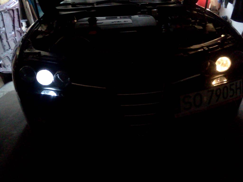

[159] Używał ktoś postojówek LED Can-BUS?
Widział ktoś 25 Watowy rezystor zdjęcie w załączeniu. Skąd takie wyliczenia mocy? Ogólnie korzyść z oświetlenia led w postojówkach jest wysoce wątpliwa, albo pali się kontrolka spalonej żarówki, albo mamy za chwilę spalony led. Nasz chumor w każdym wypadku na pewno się nie polepszy. To tylko moje przemyślenia.

Korzyści ze stosowania postojówek led jest kilka u mnie prze xenonach w GT to barwa + brak konieczności zdejmowania co jakiś czas zderzaka aby wymienić żarówki.
