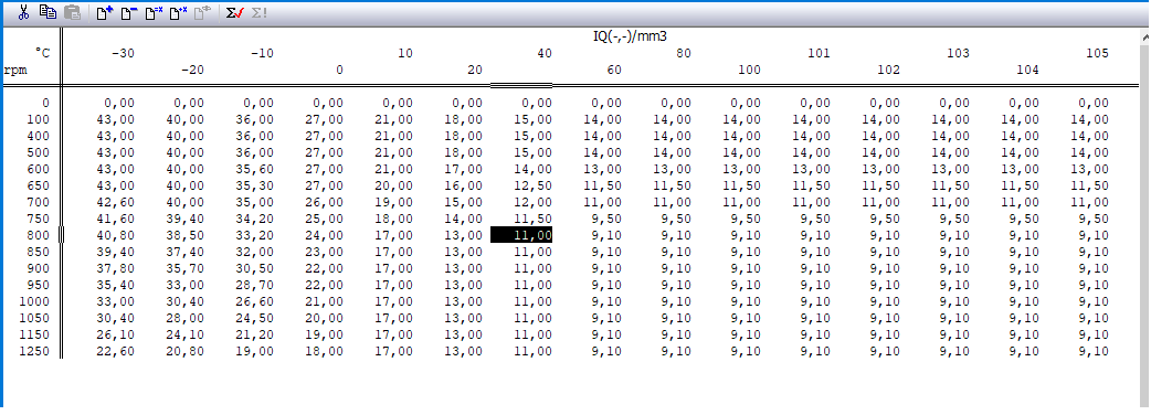

    W temacie długiego kręcenia (jeśli kręci dobrze, do uruchomienia trzeba 250 rpm), przydałoby się wykonać standardową diagnostykę.
    Nawet mniej, bo 100 rpm, co jest widoczne w poniższej mapie ze sterownika waszych samochodów.
Nazwa:	siq.png
Rozmiar:	21.5 KB
    Co do wymiany rozruszników na "kręcące szybciej", to lepsze odpalanie jest skutkiem tego, że nad tłokiem znajdzie się większą ilość paliwa. Nie wiele różni cię to od zmiany dawki startowej. Może ilością pracy i kwotą
    Co do EGR, to oczywiście, że masz rację. Z uchylonym EGR silnik będzie miał problem z rozruchem. Dodatkowy obieg powietrza, a właściwie mieszanki, która jest wypluwana z cylindrów zaburza rozruch i tyle. Jak odpali, to spaliny potrafią silnik skutecznie zdusić. Więc EGR może mieć wpływ na rozruch. Dla tego też gdy EGR w sterowniku wyłączymy switch'em, to samochodu praktycznie się nie odpali, gdyż EGR ustawia się w pozycji ciągle otwartej.
    Cytat Napisał barans101 Zobacz post
    No czytałem jedni mówią że ciśnienie paliwa drudzy że rozrusznik. Dziś odpaliło mi bez "telepania" za pierwszym razem. Nie wiem czym objawia się wysłużony rozrusznik więc pytam bo przy grzaniu świec 3 razy pali dobrze
    Bo czynników jest na tyle dużo, że jednemu sprawdzi się jedna metoda, a drugiemu inna. Jak ktoś porówna tablice dawek rozruchowych starszych modeli i nowszycz, to zrozumie gdzie jest główny powód
    Dobrym sposobem testu jest odłączenie czujnika temperatury cieczy chłodzącej w momencie jak spodziewamy się, że samochód zapali źle. Wtedy dawki startowe są ustawiane na max. To jednak świadczy tylko o tym, że podniesienie dawek pomoże w problemie. Ale jednoznacznie nie stwierdza co jest powodem złego odpalania. Czy kompresja, czy pompa wstępna, czy pompa HP, czy wtryski, czy po prostu zużycie silnika.
