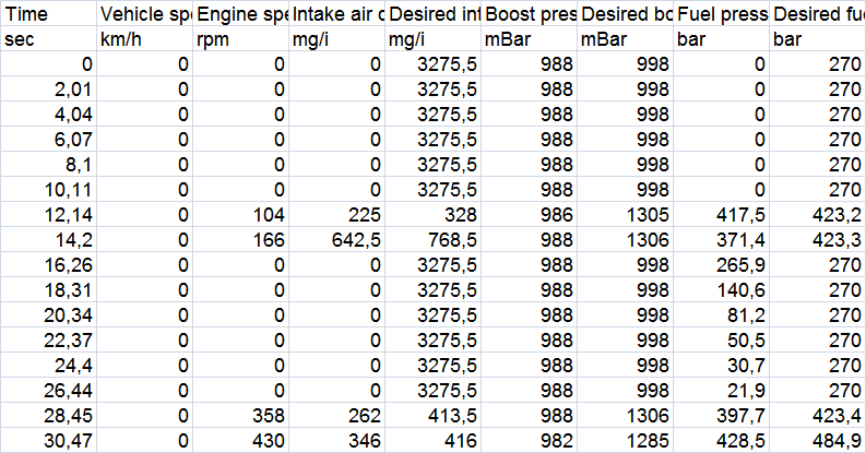

    03 2017
    AR 156 1.8TS + LPG, AR 159SW 1.9JTDM
    9
    Cytat Napisał magil Zobacz post
    Z dużym prawdopodobieństwem pompka jest już zużyta. W dieslu powinno być zdaje się stałe 3 bar po włączeniu zapłonu.
    Załączam log na takim ciężkim odpaleniu - na pewno?
    Bo po pierwszej próbie jakieś tam ciśnienie na listwie jest, a problem z zapłonem jest dalej. Więc co do pompki wstępnej - skąd ciśnienie, jeśli wydajności nie ma?
    Uprzedzając - świeczki ok, rozrusznik i aku też (rozrusznik regenerowany, próba robiona na zewnętrznym starterze z takimi samymi efektami), przelewówka w miarę ok, pomijając jeden wtrysk, o czym niżej.
    Z reguły za trzecim razem odpala, ale mocno telepiąc budą. Korekty nie za ciekawe, raczej będę robił jeden wtrysk, ale żeby aż taki wpływ miało?
    Po odpaleniu śmiga aż miło, więc poza tym jednym felerem..
    DPF - jest, EGR - pewności nie mam, w MESie stale zamknięty.

    Cytat Napisał imilek Zobacz post
    Logujesz za dużo parametrów naraz. Loguj 3-4. W dodatku widać na logach 0 bar ciśnienia paliwa przed rozruchem.
    Z mojego doświadczenia wynika, że do diagnostyki wystarczy. Skoro przetwornik jest 8bit to jakim cudem pokazuje dziesiętne wartości ciśnienia?
    prostym sposobem są dziesiętne, zakres powiedzmy jest 500bar, przedzielił przez 256 to wychodzą dziesiętne, setne i tysięczne itd. zobacz sobie jaki jest krok - zloguj ciśnienie, podczas pracy i sobie popatrz - pisałem że nie pamietam ale to było coś w stylu 2bar ale niedokładne, wynika z tego że to zapewne liczba niewymierna.
    widziałem auta którem miały cos w stylu 8bar, widziałem co pokazywały ze 2-4, a u kolegi pewnie 0 możiwe, jak piszę w tym zakresie błąd czujnika i przetwornika na poziomie +-2 bitów czy 0.5% zakresu łącznie robi tego typu rozstrzał. wiem co piszę, pomiary z czujników, przetwarzanie analogowo-cyfrowe to część mojej specjalizacji (projektowanie urządzeń pomiarowych wartości fizycznych dla lotnictwa - 20 lat prawie).
    tłumaczyłem że to możliwe przez błąd czujnika i przetwornika (+kable - np problem z masą jeśli jest połącznie S/E)
    [MENTION=73820]imilek[/MENTION]
    gdyby pompka w baku nie dawała w ogóle ciśnienia to wydaje mi się żebyś nie zapalił, co nie znaczy że Twoja jest OK i daje wystarczające - może trzeba sprawdzić jakimś manometrem na niskie ciśnienie a nie polegać na MESie który potencjalnie nie jest w stanie zmierzyć tej wartości dokładnie. może też być cofające się paliwo (Ci co mieli pisali że występuje przez bardzo drobną nieszczelność w układzie paliwowym)- moze na chwilkę załóż zaworek zwrotny i zobacz czy to coś daje?
