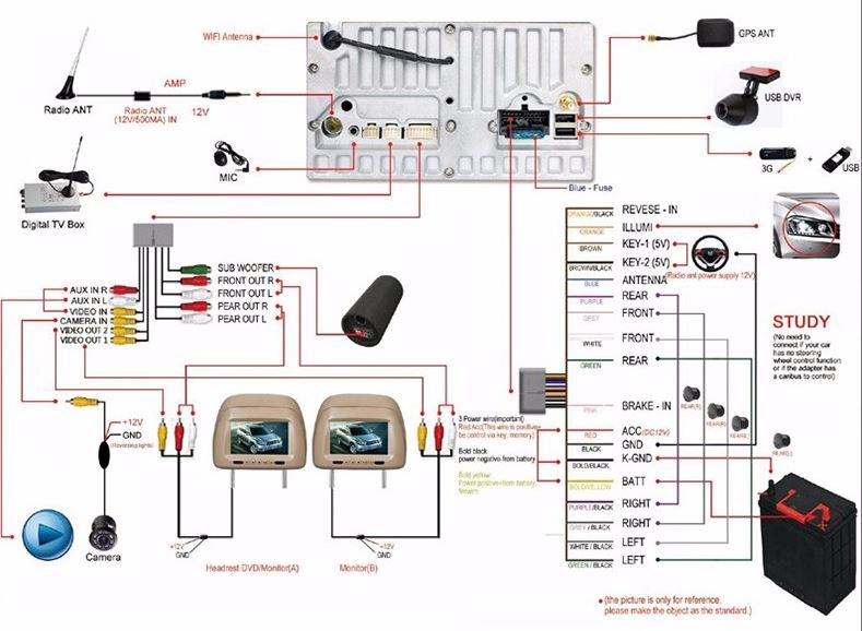

    No więc podpiąłem w weekend radyjko jeszcze raz i niestety bez sukcesu. Wygląda na to, że brak jest komunikacji CAN pomiędzy radiem a samochodem. Jak zrobiłem PROXI to radio/navi zniknęło z listy skomunikowanych urządzeń. Po podłączeniu z powrotem oryginalnego radia zaczął migać przebieg i zrobiłem ponownie PROXI i wszystko jest ok.
    Wrzucam zdjęcia schematu i składowych części wiązki, które przyszły w zestawie z radiem. Czym jest element zaznaczony znakiem zapytania na zdjęciu? Czy to on jest odpowiedzialny za komunikację CAN? Być może on jest uszkodzony? Z tego co widzę na schemacie to podpięcie urządzenia opiera się właśnie na podpięciu tej kostki do wiązki, a dodatkowo tylko wpięcie wiązki w radio i podłączenie oryginalnych kostek z auta we wtyczki w wiązce. Nie da się tego zrobić źle teoretycznie, a jednak nie działa...

    W tym schemacie nie ma cana. Są złącza do drabinki rezystancyjnej

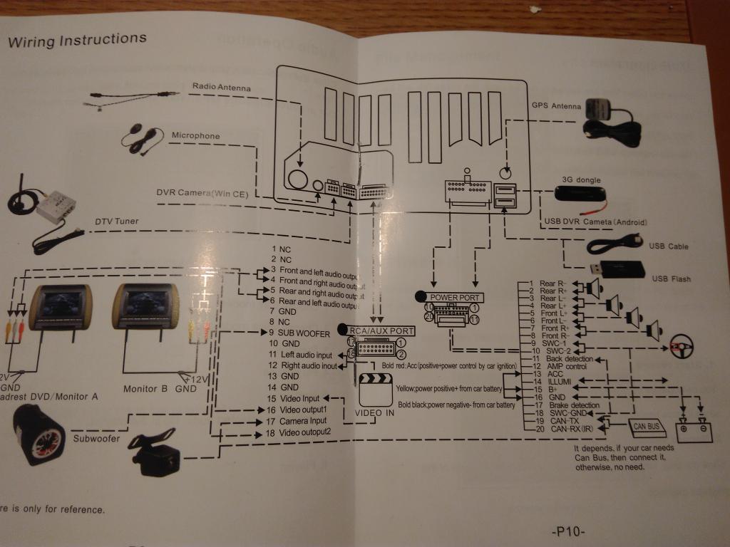

    Rzeczywiście, dopiero zauważyłem, że w aukcji na Aliexpress jest inny schemat niż fizycznie był załączony w pudełku. Dołączam zdjęcie prawidłowego schematu.

    U mnie np. po podłączeniu nie śmigały funkcje sterowane po CANie, z resztą powyżej opisywałem pytając czy na pewno dobrze podłączam. Dzięki uprzejmości sklepu w Warszawie, który sprzedaje takie radia do innych aut (akurat do Alfy nie mają w ofercie), udało się wejść w factory settings (zabezpieczone hasłem) a tam były zadane ustawienia CANbus dla Skody... Szybka zmiana ustawień i wszystko ruszyło.
