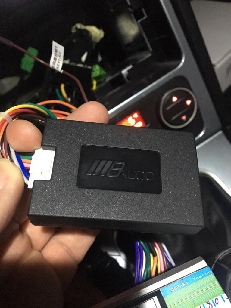

    A masz podłączony jakis moduł can? U mnie w głównej wtyczce zasilania jest dolozony moduł can ale jak go wypnę to radio nie startuje w ogóle, pewnie moduł zamienia też piny zasilania.U siebie mogę ustawić w factory jakikolwiek canbus i nic się nie zmienia, oprócz tego że gdy dam jakieś auto które ma dużo bajerow to pojawia się apka do sterowania klimą i mnóstwo innych opcji, oczywiście nic nie będzie działało. Ale w sterowani kiery nic to nie zmienia.

    Rozumiem, o tym mówię. Chodzi mi o ustalenie pewnych faktów. Czy owy moduł jest potrzebny tak jak do uniwersalnych stacji czy bez niego będzie działał bo radio obsłuży can.
    Bo jeżeli moduł jest zawsze potrzebny to w takim razie jakie znaczenie dla działania przycisków ma ustawienie canbus w factory settings ( u mnie nie ma). Idąc tym tropem winowajcą nie działania u mnie wszystkich przycisków jest owy moduł dołączony do zestawu, Chińczyk coś źle ogarnął. Szukam rozwiązań bo nie zamontuje go gdy nie będzie wszystko tak jak ma być.

    100% pewnosci nie mam ale.
    Modul nasluchuje can w aucie i on podaje napiecie kiedy wykryje sygnał, modul tez jest odpowiedzialny za komunikacje przyciskami.
    Wiec jezeli nie dzialaja wszystkie przyciski to zapewne potrzebny jest update samego modulu albo inny modol - to moja teoria.
    Sama zmiana ustawien w aucie jest pewnie dlatego ze na tej samej platformie robia radia do innych aut i tam ustawiasz w jakim aucie jest radio ( podeszli do tego uniwersalnie) jezeli radio komunikowalo by sie bez modulu to po co by dawali modul . Wcześniej mialem inne radio i osobno dokupywalem canbus module kosztowalo mnie to kolo 40/50€
    Chetnie bym zobaczyl zdjecia/oznaczenia modulu ktory obsluguje wszystkie przyciski - moj tylko 4 czy 5 , w zasadzie mi to wystarcza ( głośność / zmiana utworow) brakuje mi troche zmiany folderu. No i może pozostaje pewnien niedosyt

    No mój właśnie 5. I bardzo mi to nie odpowiada, właśnie te strzałki do góry które jak mniemam mogły by odpowiadać za zmianę stacji radiowej a nie fal, tak naprawdę 2 przycisków mi do szczęścia potrzeba. No i dziwne że nie działa u mnie mctd tools.
    Ja mam takie cudo

    Po swiatlach mowisz ,musze sprawdzic, bo na szybko to wszytko podpiolem. To troche kiepsko bo innym dziala odrazu bez swiatel. Mam modul jak kolega wyzej hagi. tylko numer S/N: 000827 . Jak podlacze to dam znac czy przyciski dziaja. Tak sie zastanawiam czy pomaranczowy przewod w kostce nie odpowiada za to podswietlenie, bez swiatel. bo mam go odpietego we wiazce radia.
