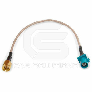

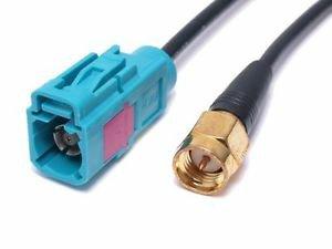

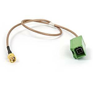

    W tegoroczny czarny piątek skuszony promocja na Ali kupiłem radio Android dedykowane pod AR159 razem z kamerką cofania szerokokątną zintegrowana z lampką tablicy.
    Mam mam kilka pytań:
    1) Moje auto ma oryginalny B&M Nav, chciałbym w związku z tym użyć oryginalnej anteny GPS zamiast dołączonej. Czy ktoś z was to robił i wie jaki adapter kupić?(Zdjęcia poglądowe poniżej)

    Bawił się ktoś może w wykorzystywanie tej oryginalnej anteny i wtyczki USB z B&M?
