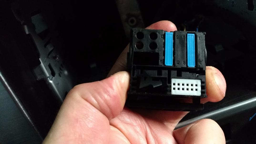

    Serio uważasz, że tego nie widziałem? To nie jest schemat tej kostki po FL...

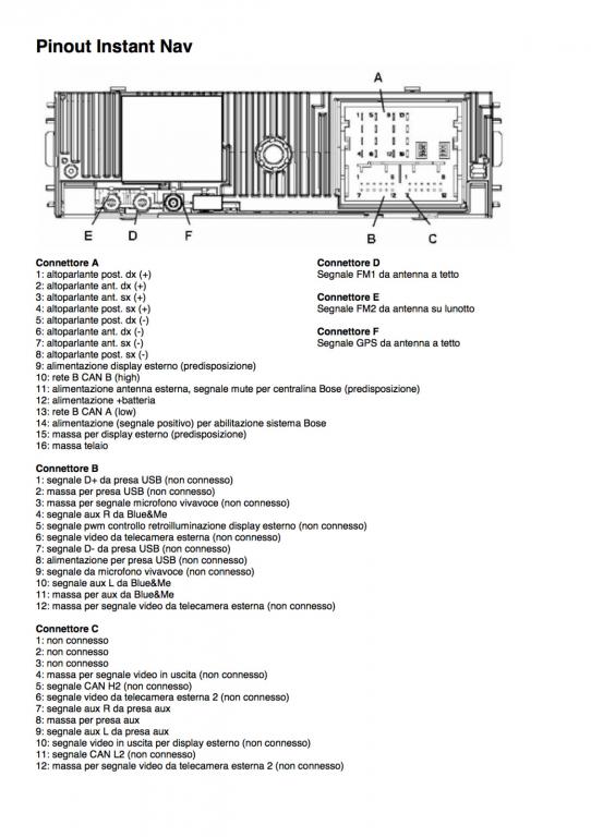

    Wreszcie znalazłem ten schemat na niemieckim forum w języku... włoskim.
    Ogólnie ciekawa sprawa bo fabrycznie przenieśli obydwa przewody CAN w takie miejsce, że po montażu adaptera z kostką ISO, te kable trafiają do kostki zasilającej. Poniżej grafika z całym opisem. Może się komuś przyda. Jeśli mi się uda podpiąć GMS'a i uzyskać sterowanie z kierownicy, opiszę to w osobnym temacie.
