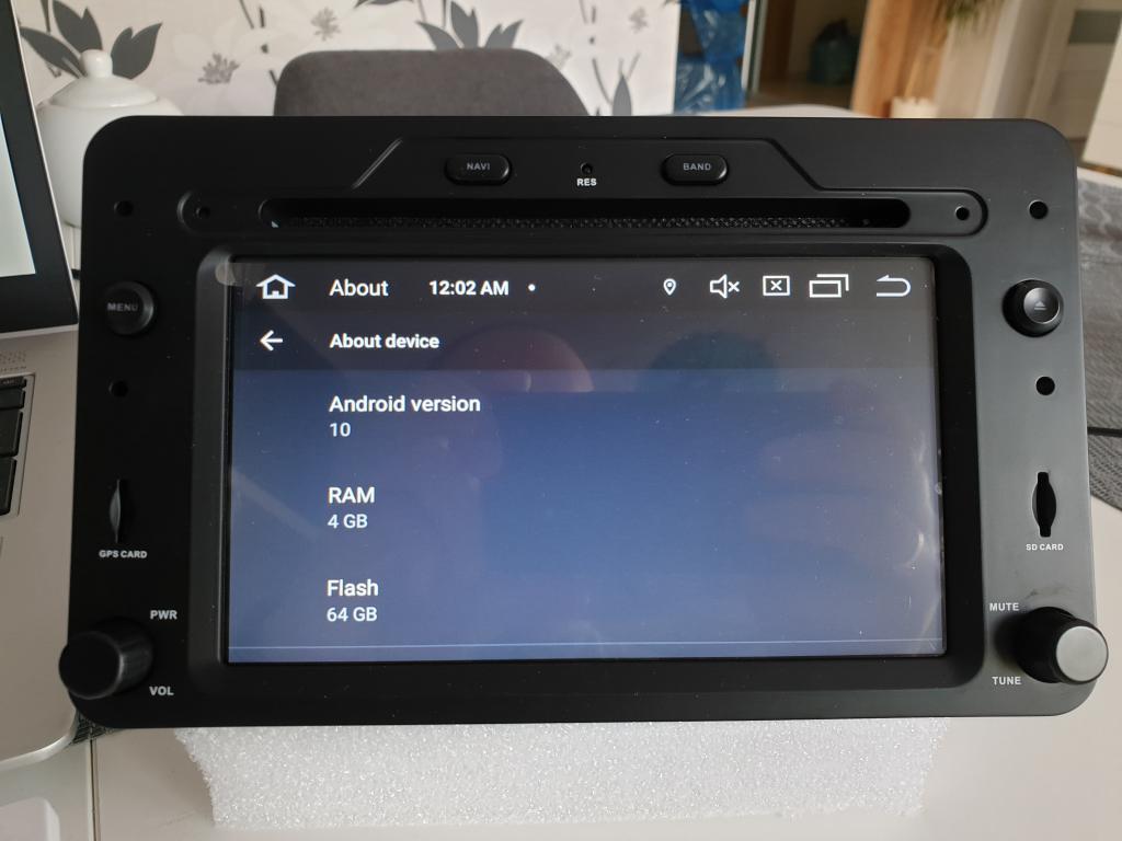

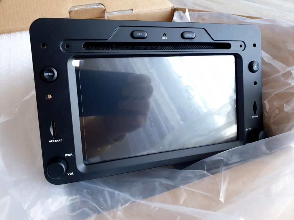

    Radio odpaliłem na stole żeby nie konfigurować go w aucie
    Działa całkiem spoko - szybko i bez zacinek.

    Jestem "szczęśliwym" posiadaczem tego ustrojtwa od kilku dni w aucie.
    Niestety spodziewałem się chyba czego bardziej wygodnego niż poprzednie rozwiązanie. Tymczasem borykam się z kilkoma problemami, które muszę rozwiązać.

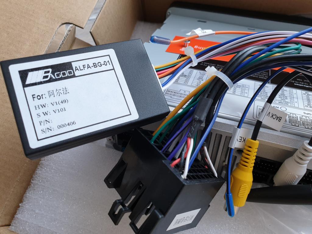

    1. Po pierwsze to upchnięcie wszystkich przewodów za radiem to jakaś porażka.
    - przewód antenowy mega krótki
    - puszka canbus całkiem duża - ciężko upchnąć z kostką (przejściówką) po jednej stronie radia
    - przewody usb zakończone gniazdem mogłyby mieć możliwość jakiegoś montażu w obudowie - np na panelu a nie wisieć sobie gdzieś w schowku
    - kamera cofania mogłaby mieć gniazdo a nie wtyk w kostce - łatwiej było by kupić przewód do tego.
    2. Oprogramowanie
    - słabe zarządzanie urządzeniami bluetooth
    - byle jaka aplikacja do dzwonienia
    - obsługa telefonu z kierownicy - ciężko to ustawić tak żeby było dobrze
    - czasem potrafi się nie odtworzyć kolejny utwór z listy -> jest cisza i trzeba zrobić trik pause -> play (na domyśnym odtwarzaczu)
    - brakuje możliwości zmiany rozmiaru czcionki w systemie (jest za duża pomimo tej rozdzielczości)
    Dodatkowo kiedy gra radio a ja odpalam auto to słychać dziwne dźwięki w głośnikach.
    Czy ktoś z was spotkał podobne problemy i jakoś im zaradził?
    - jak masz blue&me to wyciągnij i tak będzie działać z kierownicy , dodatkowo zmień w facorysettings ustawienie mikrofonu by korzystał z zewnętrznego a nie wewnętrznego
    - przewody usb idealnie da się przeciągnąć do schowka nawet jest tam malutka zaślepka która pomaga w ich "wymacaniu" i przeciągnięciu
    również miałem odgłosy jak podpięty był modem/router pod usb radia, odepnij wszystko co masz podpięte i zobacz
