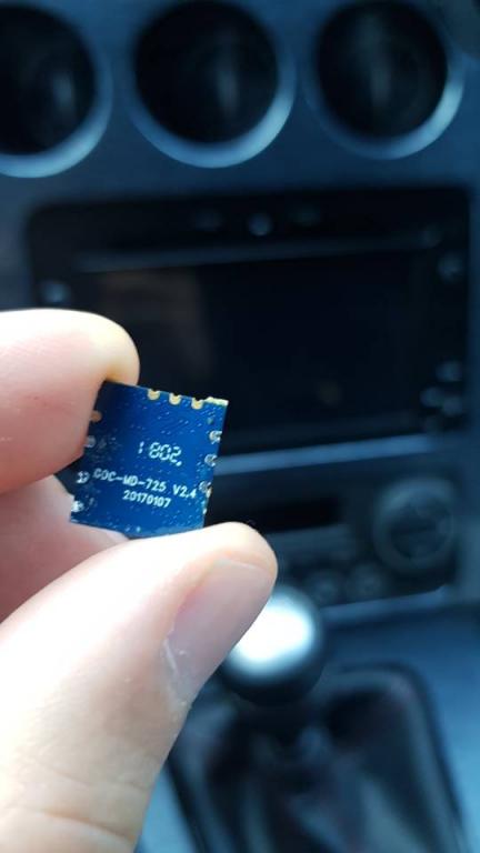

    chip jest uzależniony od wersji płyty
    u mnie jest taki chip Kliknij obrazek, aby uzyskać większą wersję

    Mogę bez rozbierania radia sprawdzić jaką mam wersję płyty i po tym dobrać chip BT?
  3. #1633
    Użytkownik Znawca Avatar olo_84
    06 2013
    Alfa 159 16V 150KM Distinsive SW 2006
    1,850
    numer jest podany na spodniej części chipa. Chip jest lutowany na płasko do płyty głównej więc nie widzę możliwości zerknięcie fizycznie. Możesz w ustawieniach sprawdzić wchodząc w (factory restart)

    Ok. Dzięki. Widzę że dość precyzyjna robota się szykuje.
    https://m.pl.aliexpress.com/item/32953209958.html
    Na Alliexpress cena Ok, muszę poszukać jak u nas.
