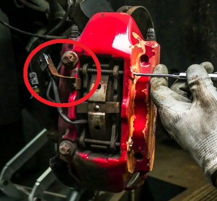

    Panowie czy znacie numer OEM lud istnieje możliwość zakupu zamiennika tej blaszki/uchwytu/mocowania dokręcanego do zacisku na którym montuje się wtyczkę od klocków hamulcowych? Przy regeneracji połamały mi sie w rekach...
Nazwa:	Alfa-Romeo-159-Sportwagon-warsztat-hamulce_08.jpg
Rozmiar:	75.8 KB
