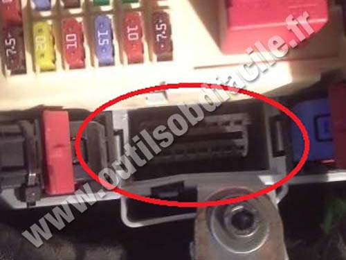

    Witam wszystkich forumowiczów.
    Jest to mój pierwszy post zatem przy okazji chciałbym wszystkich gorąco powitać!
    Przechodząc do rzeczy - mam pytanie odnośnie gniazda OBD. Wygląda ono u mnie jak na załączonym obrazku, posiadam kabel VAG obd2 ale ni jak mi ten wtyk nie pasuje, a nie chcę wciskać nic metodą prof. Nachamowa, że tak się wyrażę, bo i tak dość mocno już próbuję i nie wchodzi. Czy ktoś z Was posiada takie gniazdo i byłby w stanie poratować informacją o kablu/przejściówce? Wszędzie czytam, że wtyk VAG pasuje bez problemu i tak się zastanawiam czy w mojej 159 mam jakiś inny panel czy cuś?
Nazwa:	obd.jpg
Rozmiar:	128.4 KB

    Wygląda normalnie...może we wtyczce na kablu masz pozginane piny?
    Inna sprawa, że zwykłym VAGiem w 159 połączysz się tylko z silnikiem, a VAGiem od Viakena z przełącznikiem dodatkowo jeszcze z ABSem i klimatyzacją....zdaje się. W 159 większość urządzeń jest wpięta po szynie CAN.

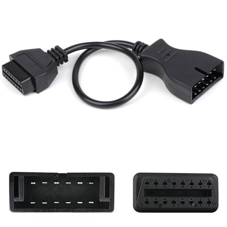

    Bardziej chodzi mi o to, że wtyczka jest kształtu rombu, a gniazdo mam ewidentnie prostokątne i przez to nie mogę docisnąć do pinów, niezależnie z której strony próbuję.
    Wynalazłem w internetach coś takiego (obrazek) tyle, że jest to dedykowane do grupy GM i DAEWOO (nurtują mnie te dwa wystające "rogi" na jednej stronie gniazda, które niby pasowałyby do mojego wejścia). Pytanie czy ktoś używał podobnej przejściówki i czy dobrze w ogóle z tym kombinuję?
Nazwa:	obd gm.jpeg
Rozmiar:	21.6 KB

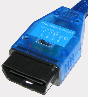

    Rombu? Co to masz za kabel?
    Wtyczka VAG KKL ma taki kształt:
Nazwa:	fiatecuscanmini2.jpg
Rozmiar:	69.1 KB

    Ale wygląda prawidłowo (choć na fotce ma krzywe piny ) ...powinien pasować. Może do gniazda się jakiś syfek dostał i blokuje? Na fotce twojego gniazda coś tam niby jest w tym wycięciu pośrodku.
    Nie przyglądałem się nigdy szczególnie temu gniazdu z bliska, ale gdy wpiszesz w google alfa romeo 159 obd connector to widać na fotkach (nie ma ich wiele, fakt), że te ,,uszy" na górze są.
Nazwa:	alfa-romeo-159-port-obd2-elm327-diagnostic.jpg
Rozmiar:	23.6 KB

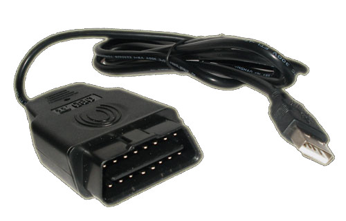

    Witam jaką aktualnie wtyczke obd->usb najlepiej kupic i jaki program do sciagniecia ?
