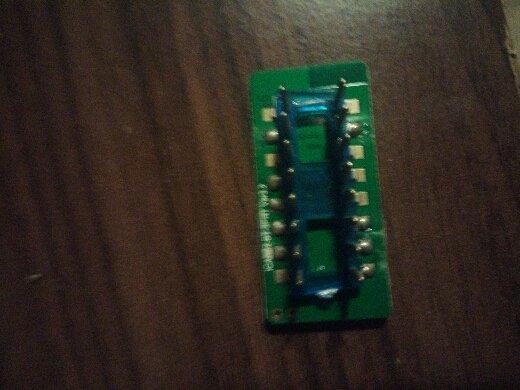

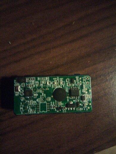

    Ja mam taki interfejs i też nie wiem co z nim zrobić żeby łączył się że wszystkim a nie tylko silnikiem. Wcześniej miałem taki z pionowa płytka BT to tam był ten rezystor i po usunięciu wszystko śmigało. A tego to nie wiem jak ugryźć
    Wysłane z mojego P2 przy użyciu Tapatalka
  3. #1713
    9,990
    na tych zdjeciach nic nie widac.przesledz polaczenia od pinow 6 i 14 i go wytop - bedzie pomiedzy nimi

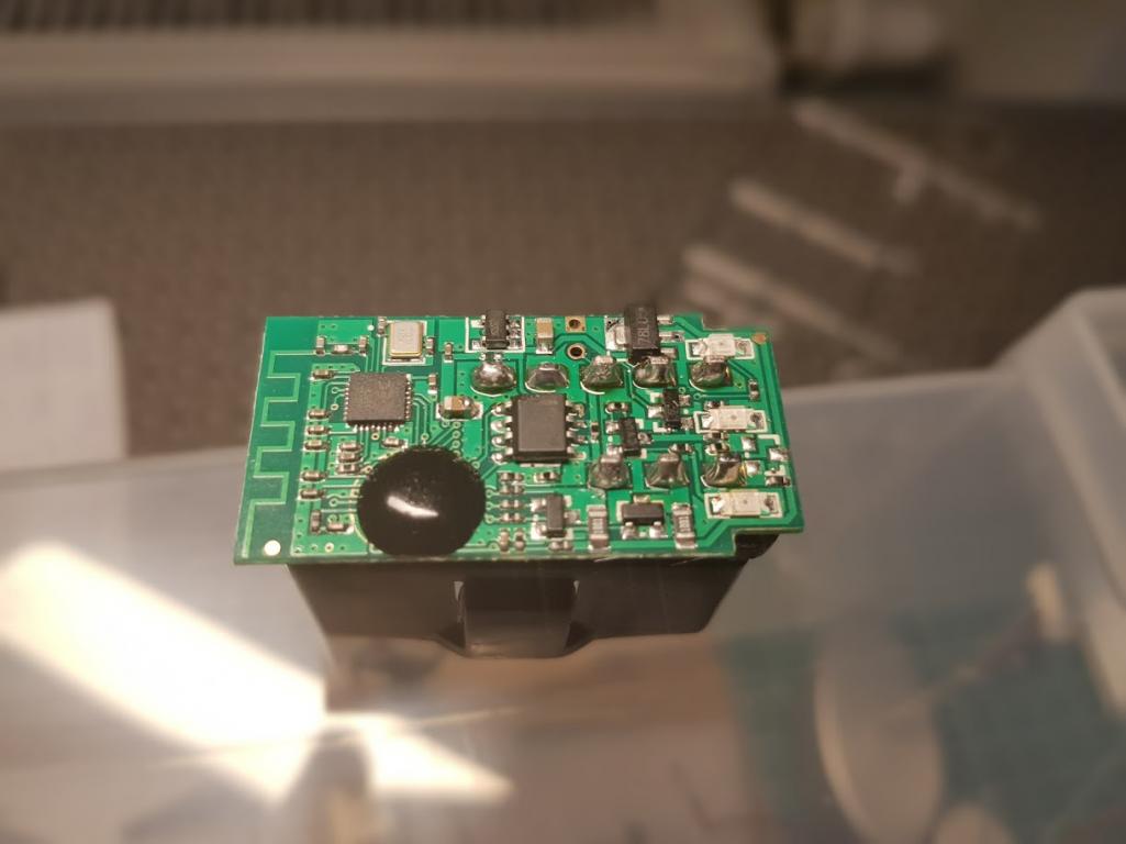

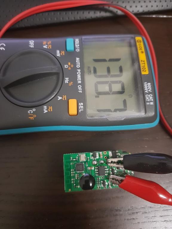

    posiadam taką płytkę w ELM, wyczytałem na forum, że aby się łączył z Alfą należy odnaleźć opornik pomiędzy pinem 6 a 14 (wszyscy piszą o takim 120ohm, mój ma ~138) , co w tym przypadku nie jest wyjątkowo skomplikowane, poproszę o podpowiedź czy wystarczy go wylutować i zostawić przerwę pomiędzy pinami? czy złączyć je ?
Nazwa:	20200210_220741.jpg
Rozmiar:	52.3 KB
ID:	266045Kliknij obrazek, aby uzyskać większą wersję
Nazwa:	20200210_220705.jpg
Rozmiar:	43.5 KB
  8. #1718
    Użytkownik Rowerzysta Avatar macinek102
    10 2016
    Tarnów ( tuż obok )
    ALFA 159 SPORT 2.0 JTDM 136+++.....
    307
    Na pewno nie łączyć tylko zostawić " puste".
