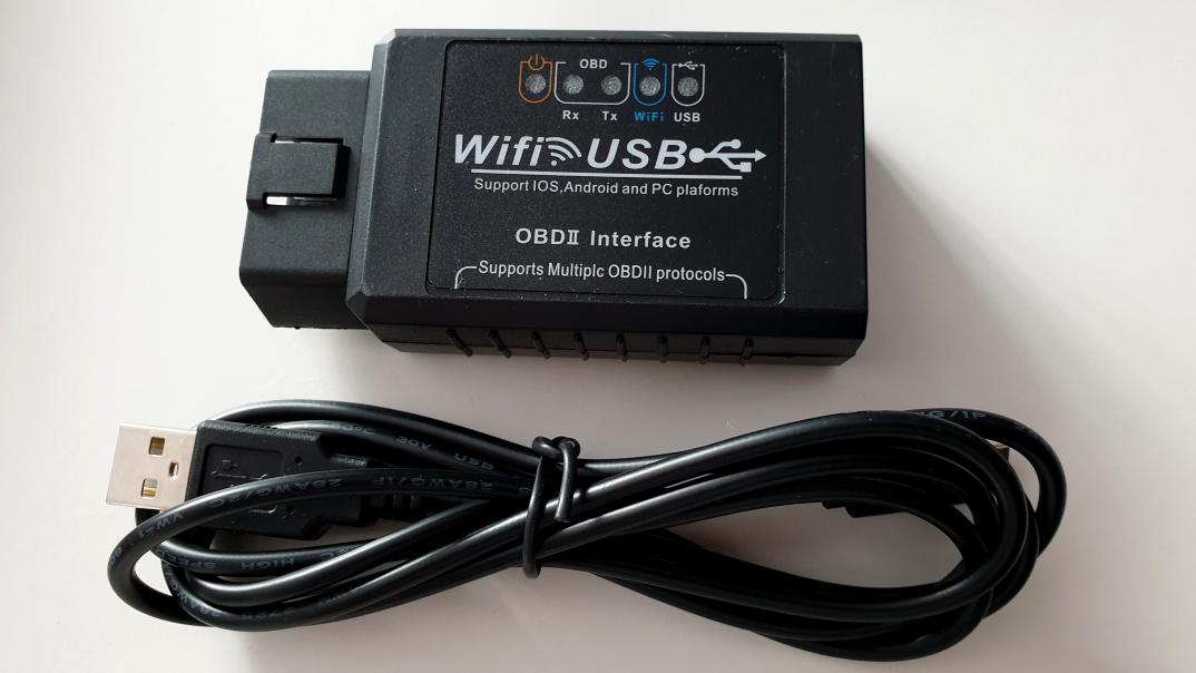

    Przyszedł nowy nabytek. Jutro sprawdzę w aucie czy działa z MES po USB i WIFI.
Nazwa:	20200630_171043.jpg
Rozmiar:	58.7 KB

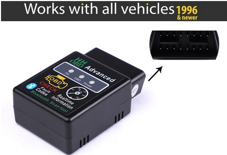

    Przeczytałem kilkadziesiąt stron ale nic o 1.8mpi konkretnego nie ma, kupiłem już dwa interfejsy, biały vgate bluetooth, który łączy się ze sterownikiem ale sypie błędami i robi choinkę na zegarach, i drugi wifi na układzie pic18f25, niestety nie łączy się ze sterownikiem.
    Macie coś sprawdzonego do 1.8mpi na Bluetooth/wifi do aplikacji torque

    sam sobie odpowiem, ale może komuś się przyda kupiłem za kilka dolarów ten Kliknij obrazek, aby uzyskać większą wersję
Nazwa:	1.png
Rozmiar:	129.7 KB
ID:	274466 i póki co torque bez problemów łączy się z 1.8MPI na sterowniku siemens simtec 75.3

    Cytat Napisał davit Zobacz post
    Potwerdzam, że ten interfejs działa i łączy się do wszystkiego co mi potrzebne.
