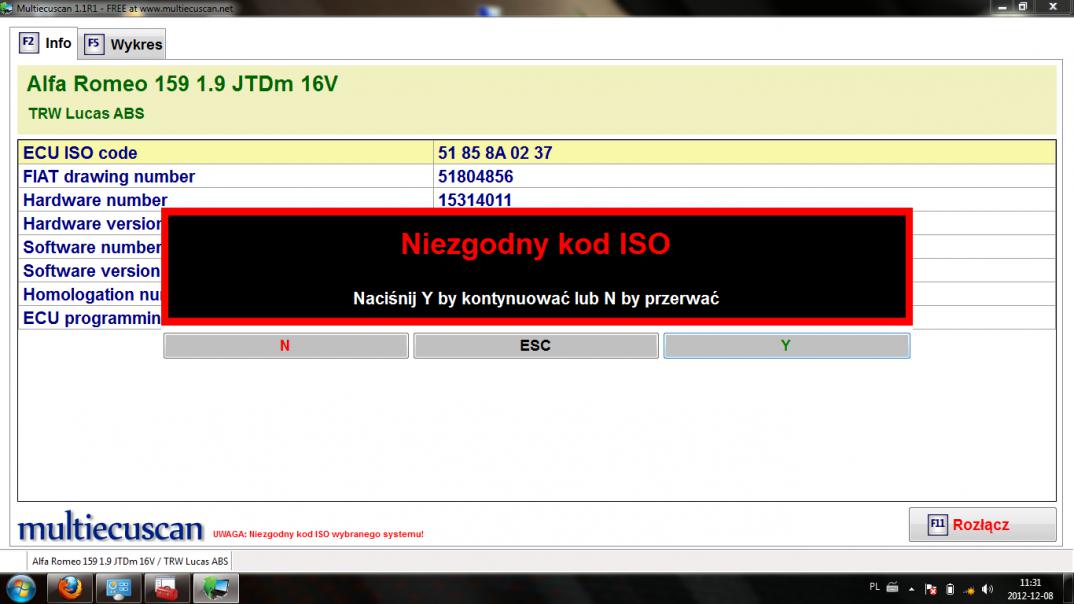

U mnie podczas łączenia do komputera ABS pojawia się błąd VDC na ekranie komputera + wyświetla się kontrolka. Ale po odpięciu kabla i ponownym zapaleniu nic się nie pojawia z powrotem.
BTW adapter 1 jest potrzebny do połączenia do komputera ABS(VDC) i komputera ksenonów. Ale do obu można połączyć się przez KKL (jest o tym dokładnie napisane na stronie, którą powyżej podał magil)

Właśnie o takie komunikaty mi chodziło, czyli to normalna sytuacja.

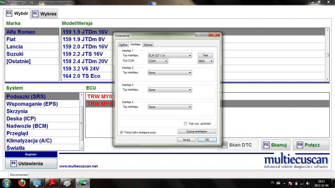

Nie polecam Interfejsu ELM327 V2 od Viakena, bo po prostu nie działa.
MES czy FES łączą się jedynie po ustawieniu jako k-line niezależnie od tego jakie sterowniki wgrywałem, czy wersję tych programów, jak system konfigurowałem oraz czy jest to win7 x86 czy win xp. Przejściówkę również mam, ale nic to nie zmienia, bo funkcjonalność jest żadna.

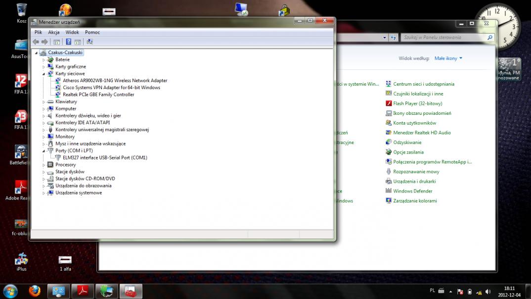

Mi działa ten elm327 v2 na win 7, sterowniki windows sam sobie pobrał przez neta. W programie MES ustawiam OBDlink(usb/bluetooth) prędkość 38000, tak samo w menedżerze urządzeń i jest na razie ok. Mechanicznie nie widzę żeby się coś działo, kilka razy targałem go już do auta trzymając za same przewody.
