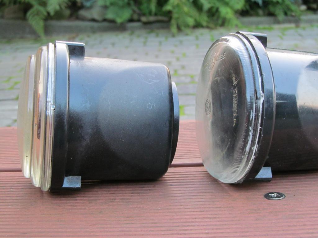

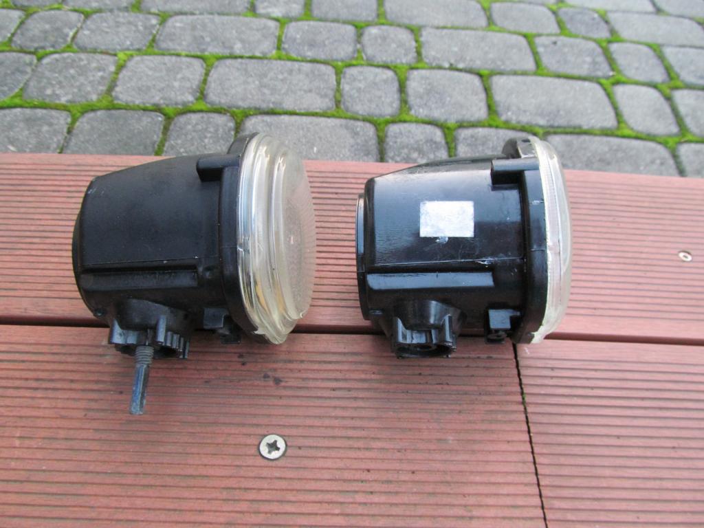

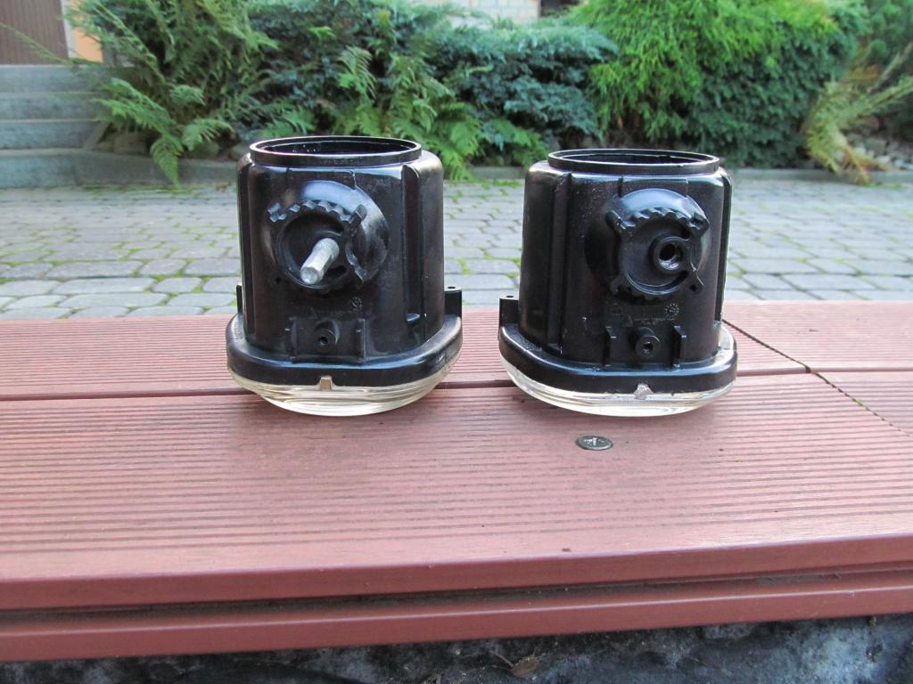

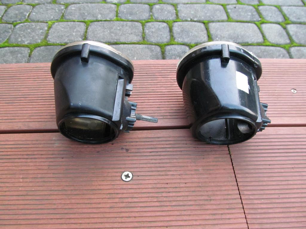

Chyba nie czytałeś moich postów, przecież wszędzie pisałem czym się różnią halogeny, wrzucałem fotki porównawcze oba koło siebie, natomiast potwierdzałem ja (i inni) że można założyć. Każdy decyduje sam. Natomiast to Ty pisałeś że ten od AR156 ramkę wypycha i że w ogóle sknerstwo i druciarstwo. A przecież forum właśnie polega na tym żeby szukać niestandardowych rozwiązań z takich czy innych powodów, pogdybać, porozważać różne warianty itp - nie walcz z tym, tu każdy (również Ty) ma jakieś racje i fajnie jest że możemy powymieniać się opiniami i doświadczeniami - na pewno inni z tego skorzystają.
Jeśli ktoś z uporem maniaka próbuje mi wmówić, że białe jest szare to ja będę do końca stał przy tym, co jest prawdą! Więc kto nakręca tą spiralę?
Podałem konkretne przykłady cen na dzień dzisiejszy i argumenty, dlaczego ten dedykowany do 159 jest lepszy. Akurat u mojego brata w 159 będziemy wymieniać halogeny na nowe lub używane (kika kompletów mi się przez lata nazbierało) i wtedy zrobię dokładne zdjęcia, żeby pokazać różnicę w finalnym montażu. Zdumiewa mnie tylko, że Ty z taką wiedzą i praktyką (co widać w wielu innych tematach) nie widzisz, że jednak ten od 156 nie pasuje do 159 i montaż ramki jest nieco utrudniony i łatwiej ją zgubić np podczas parkowania i kontaktu z krawężnikiem albo zimą. Już jednem z forumowiczów załatwiałem ramkę bo zginęła mu podczas kontaktu z zaspą. Gdyby miał ten halogen z przetłoczeniem, ramka została by zapewne na miejscu.

moje doświadczenie z halogenami w 159 kończy się na jednym epizodzie z 2011r, kiedy kupiłem na necie halogeny niby do 159 a przyszły inne (bodajże z cromy) - zorientowałem się dopiero po wyjęciu starych, ale przymierzyłem, wszystko pasowało, więc zdecydowałem się nie odsyłać, tylko zamontować. żadna ramka się nie wypycha, auto jeździ z tymi halogenami do dziś. parę innych osób też ma podobne doświadczenia. Ty za to inne.
proponuję póki co zawiesić tą dyskusję, jak będziesz montował u brata, sprawdź i daj znać/wrzuć jakąś fotkę żebyśmy jakieś solidniejsze potwierdzenie czy zaprzeczenie mieli.
Ja nie potrzebuję solidniejszego potwierdzenia, niż doświadczenie z kilku 159'tek. Ale obiecałem, że zrobię zdjęcie i tak też się stanie.
OK, ale piszasz troche tak jakbym ja czy inni wymyslili sobie ze mozna zalozyc inny halogen. Jakos ja zalozylem, pasowal, jezdzi taki od 6 lat, wszystko tip-top, nie zauwazylem zeby ramka gdziekolwiek odstawala - ladnie przylega, a przy porownaniu halogenow nie widzialem zadnego miejsca na szkle ktore mogloby powodowac jakis konflikt z ramka. Autem w ktorym to zalozylem dzisiaj jezdzi moj brat, auto ostatni raz widzialem w niedziele - halogeny i ramki wszystko na miejscu. Chyba tez zrobie jakies zdjecia i wrzuce tu przy okazji.
