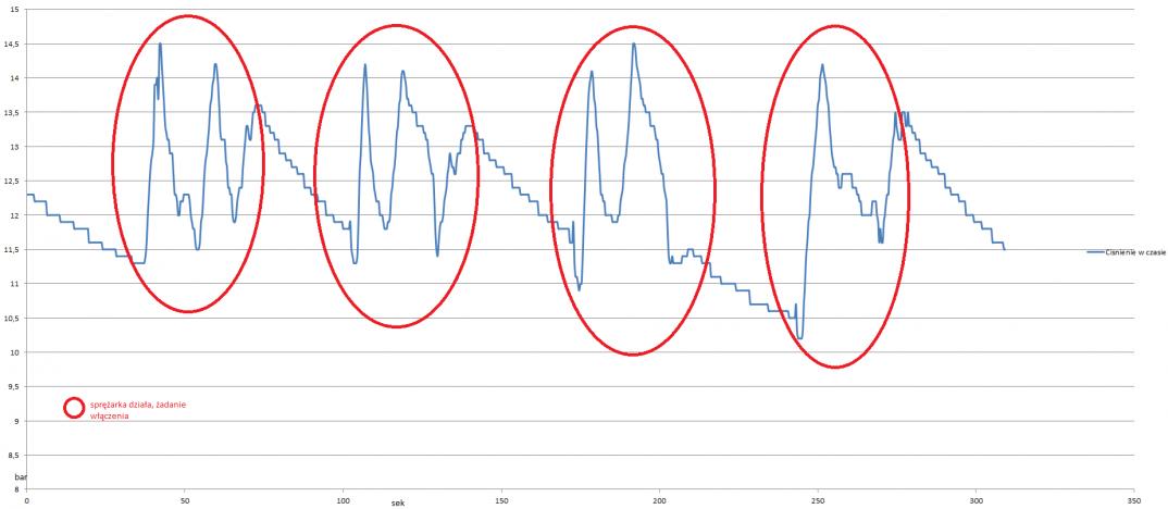

powie ktos gdzie znajduje sie prestostat w alfie z silnikiem 2,4,jakos mi umyka
Pod zderzakiem, mniej więcej za prawym halogenem, ciężko nie znaleźć. Swoją drogą tam powinien być zaworek a mi zaczęło syczeć przy odkręcaniu, zacząłem szybko dokręcać i coś się powaliło i wywaliło mi chyba większość czynnika który nabilem 2 dni temu.. Ogólnie walczę z brakiem klimy odkąd kupiłem auto, układ okazał się szczelny tylko były właściciel rozłączył wszystko, żeby zregenerować alternator. Pokazało mi na kompie błąd czujnika cisnienia, więc próbowałem wymienić i teraz nadal nie chlodzi, na kompresorze nie ma zasilania i teraz nie wiem czy to przed za małą ilość czynnika czy prąd tam nie chodzi jeszcze z jakiegoś innego powodu? Bezpieczniki wszystkie ok
