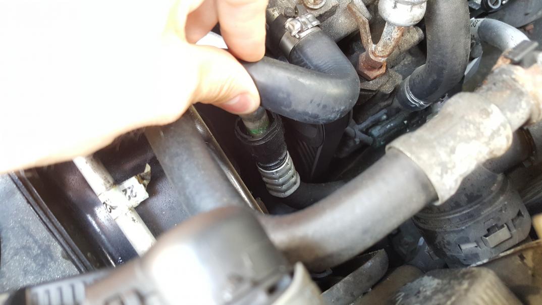

    Cześć wszystkim.
    Pozwólcie, że podłącze się pod temat. Prośba do posiadaczy Alfy 159 1.9 150KM. Czy moglibyście zrobić zdjęcie jak u Was wygląda szybko-złącze węża niskiego ciśnienia klimatyzacji?
    Zakuwałem go ostatnio i samemu wymieniałem, ale nie jestem pewien czy do końca go wsadziłem. Zakładając go było "klik" (tak jakby się poprawnie zastrzelił). Bardziej nie idzie go dopiąć ale sugerując się grubością rurki chyba powinien wejść dalej (?).
    Klimatyzacja po nabiciu chodziła mi jakieś 2 tygodnie. Dziś przestała i właśnie w tym miejscu chyba widać ślady barwnika dodawanego do czynnika.
