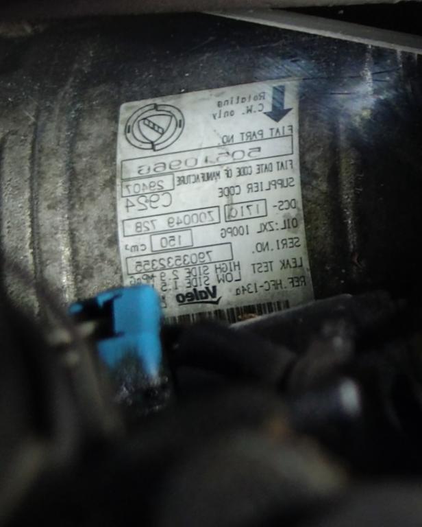

    Witam i mnie dopadło jeśli chodzi o klimatyzację mam już osobny temat i w 99% padł kompresor i tu moje pytanie do was i prośba o pomoc jaki kompresor mogę zakupić w zdjęciu daje tabliczkę z mojego kompresora z góry dziękuję za pomoc Kliknij obrazek, aby uzyskać większą wersję

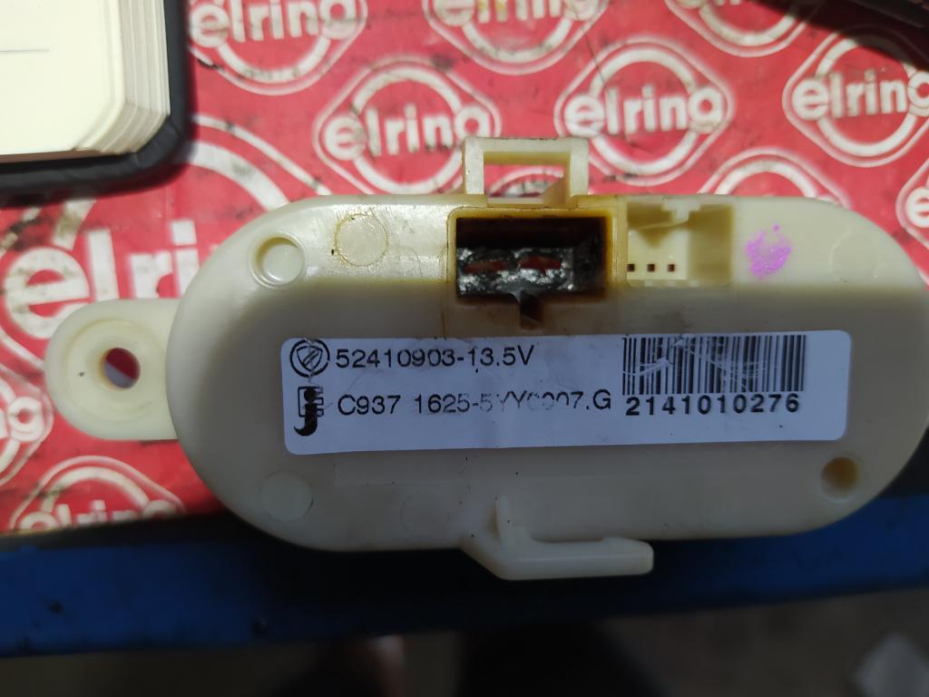

    Po serwisie klimy (wymiana czynnika, dolanie oleju odgrzybianie, wymiana filtra kabinowego) klima pochodziła jeden dzień. Od wczoraj nie działa a dokładniej panel funkcjonuje ale nie słychać ani nie czuć działania wentylatorów.
    Jak samemu prosto zdiagnozowac przyczynę?
    Wentylator? rezystor? Coś więcej?

    Masz wypaloną wtyczkę na rezystorze wentylatora. Tam się dosłownie smarzy.
Nazwa:	IMG_20210706_190045.jpg

    Jeszcze doprecyzuję( relacja żony) Zanim padło słychać było najpierw jakby buczenie wentylatora.
    Skomplikowane jest dojście do tej wtyczki i samego wentylatora?

    Masz to pod schowkiem, ale robota raczej dla elektryka. Nowe konektory, szczypce do zagniatania, wtyczka, ratowanie przypalonego rezystora. Z tym się trzeba liczyć.
