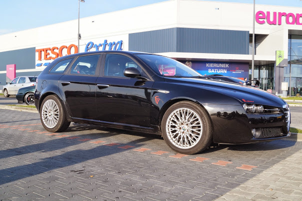

159 SW na Eibachach osadzony - wrzucenie opon 225/45/17 jest ryzykowne czy mozna spokojnie pojezdzic? (aktualnie mam zimowe 225/50/17 i jest okay, nisko ale znosnie).
Chodzi mi glownie o to, ze auto moze byc za nisko (przod).
Problem w tym, ze roznica w cenie miedzy 50 a 45 to okolo 100zl na sztuce...

byla dyskusja ma ten sam temat niedawno. smiesznie male kolka jak z giulietty i bedziesz szural na nierownosciach drogi.
bylo kupowac opony 2mce temu gdy byly tansze
A Ty dalej swoje...małe ,zależy dla kogo. Ja nie przycieram spodem ,a dojazd do domu mam paskudną szutrówką.
a co, odpowiedzi z ktorymi Ty sie nie zgadzasz nie nozna tu pisac (cos ja w tvp info u Rachonia)? kolega zapytal to napisalem. zauwaz ze on ma obnizone
zawieszenie pewnie 30mm
